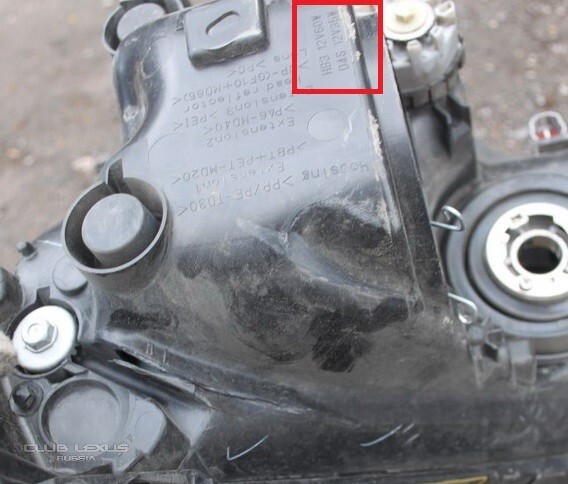

Все верно у тебя написано, такое пишут на корпусе для разных рынков. Нв4 USA, d2s Europe - Один из вариантов написания. Т.е. корпус фары один для разных стран, а начинка разная

M@ks писал(а):
Все верно у тебя написано. Д4c- ближний, нв3- дальний. Еще такое пишут на корпусе для разных рынков.
блин , это все написано на заднице ближнего , вот фото
Штатный ксенон в LX 470
при чем интересно лампа вставляется , не с торца , а с боку по отношению к линзе.
что на ближнем , что на дальнем ,везде галоген , по проводке не видно чтоб переделали с ксенона( да и комплектуха идет без ксенона) , кстати там такое интересное решение по расположению блока розжига , он выполнен ввиде крышки которая закрывает лампу ближнего .

M@ks писал(а):
Нормальная надпись на нормальной китайской фара
не понял поясни , это фото с инета , но у меня вроде точ такая же ,
