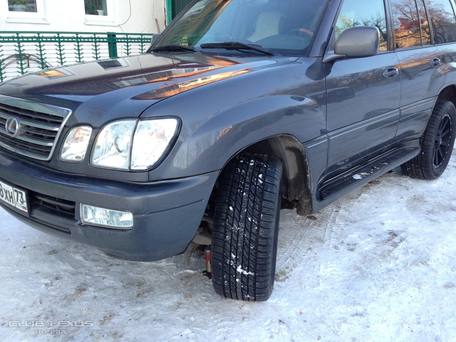

Сегодня переделывал поворотник на место габаритов и наоборот.
Купил депо поворотники, у меня американец там раньше был габарит. Габариты отправил в поворотники.
Цоколи от поворотников подходят и длинна провода как раз.
А вот с габаритами пришлось повозиться. Свои цоколи маленькие, не подошли. Отрезал и поставил цоколи от ГАЗели задних фар (их у меня хватает, от новой модели фар) ))), они подходят. Удлинил поводку, спаял и посадил на термоусадку.
Вот что получилось. Щас поворотник отлично видно и габариты хорошо смотрится. В общем щас все на своем месте. Мне нравится.
Но не осталось и без нюансов, фары зеленовато синего цвета, а вот деповские чисто прозрачные. Sad Надо подумать о тонировке.
Штатный ксенон в LX 470Штатный ксенон в LX 470
Цоколь от ГАЗеля
А ыщо вот что получилось ))), нет подсветка знаков, теперь никого не слепим ))), дырдочки заделал.
