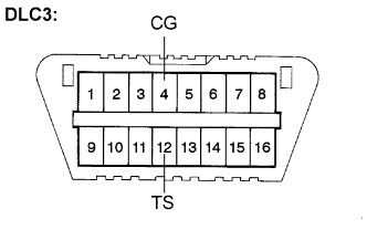

c. С помощью SST или скрепки соедините и разъедините контакты TS и CG разъема DLC3 не менее 4-х раз в течение 8 с.
!!! Внимание! Распиновка контактов отличается от распиновки Чтения DTC ! Теперь контакт TС не 13-ый, а 12-ый!

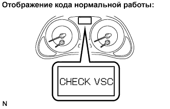

d. Убедитесь, что на мультиинформационном дисплее отображается сообщение "CHECK VSC" (проверьте VSC).

b. С помощью SST или скрепки соедините контакты TS и CG разъема DLC3.

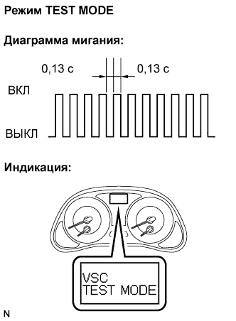

e. Убедитесь, что главная контрольная лампа аварийного состояния мигает, и на мультиинформационном дисплее отображается сообщение "VSC TEST MODE" (режим активной диагностики VSC).

Если главная контрольная лампа аварийного состояния не мигает, и/или на мультиинформационном дисплее не отображается "VSC TEST MODE", выполните калибровку "нуля" датчика заново.
