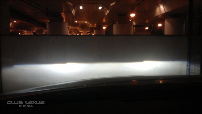

Сегодня после неудачной постановки на учет загонял авто на стоянку. И вот что заметил:
Регулировка фар
Это норм или должна быть одна ровная линия?[/img]

нормально.

Благодарю. Я уж было подумывал начать курить мануалы по регулировке фар, а потом на худой конец ехать на СТО.
Хотя если бы курил до своего вопроса - наткнулся бы на эту картинку и узбагоился бы Very Happy Very Happy Very Happy
