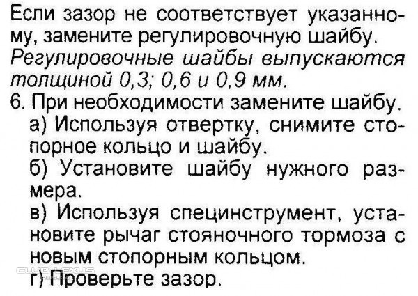

В этом месяце пойду сдаваться на техосмотр, ножной(ручной) тормоз слабо стал держать. Я так понял сначало можно пробовать подтянуть тросик, если не даст результата - регулировать шестеренкой прижатие тормозных колодок "ручника".
Кто проходил "честно" техосмотр, как там проверяют ручник на автоматах? Ручку переключения в "N" и давиш ножной(ручной) тормоз?
4-12-2009
4-12-2009

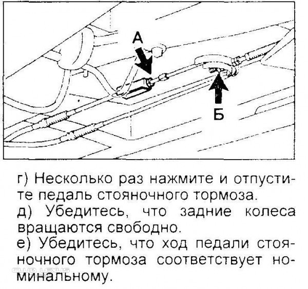

Во:
регулировка стояночного тормоза

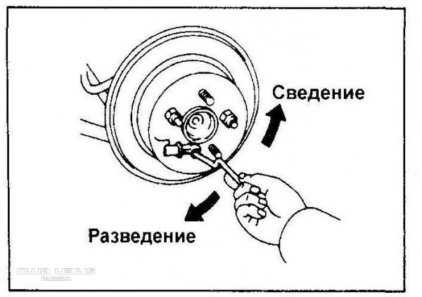

и ещё:

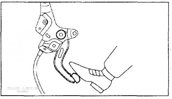

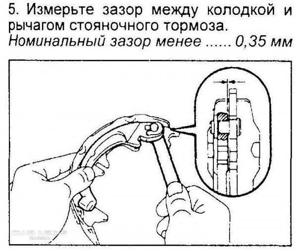

И ещё:

Получается если следовать "Руководству тех обсл" надо сначала отрегулировать шестеренкой 8 щелчков ход (Зазор между промежуточным рычагом и башмаком стояночного тормоза, мм0.35), а потом - лезть регулировать тросик - ход педали?
"Регулировка педали привода стояночного тормоза
Перед регулировкой стояночного тормоза удостоверьтесь в том, что зазор башмака стояночного тормоза отрегулирован (см. Главу Тормозная система). Регулятор стояночного тормоза расположен под днищем, с левой стороны."
Логически пока не складывается... регулировка стояночного тормоза
4-12-2009
4-12-2009
это только если у тебя не достигнут нужный эффект регулировкой колодок

Вечером загнал машину на яму - оказалось она не нужна! Все регулируется на коврике в районе левой стойки между дверьми.
Ключи 8 и 10 для регулировки "А" или 12 и 14 для "В".
Подтянул тросик и отрегулировал после пробной поездки и катания с горки - полное срабатываните на 4-5 щелчке ручника(ножного). Времени заняло 5 мин + регулировка 5мин = 10. регулировка стояночного тормоза
