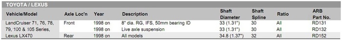

Можно поставить ARB блокировки в задний и передний мосты.
Сколько стоит поставить задний DIFF LOCK на LX470?
www.ebay.com/it...tem48426ccfa9#ht_4236wt_1008
www.ebay.com/it...tem5ae3703506#ht_4572wt_1008
Понадобится и компрессор
www.ebay.com/it...=item2eb9abaf46#ht_582wt_905
Цена вопроса 1180$ за каждую блокировку и 210$ за компрессор, и того 2570$ несчитая устоновки Rolling Eyes
Вот што интересно, в ARB каталоге та же блокировка на дизельные и бензиновые Крузаки. Может так быть, што задний редуктор у нас и у дизельных соток одинаков? В таком случае возможно дешевле найти оригинальный редуктор с блокировкой от дизельной сотки, конешно комплект нужен с проводкой и кнопкой блокировки.

Около 40 000 с установкой. Это б\у мост от 100 с блокировкой, косой и выключателем=примерно 30 и установка около 10
А ты не знал что ЛХ или цигнус это просто сотка в топовой комплектации?
