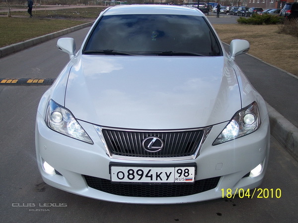

Подскжите появилась хорошая возможность поменять фары дорестайл, на новые с гирляндой
и решетку от комплектации спорт тоже рестайл !
1) короче какие работы надо сделать что бы фара хорошо встала и работала
2) решетка подойдет на дорестайл бампер,а то не нарвиться рестайлинговый!
Весь форум читал, и знаю что ребята из форума делали, и столкнулись с проблемами но таки и до конца не озвусивали что да как))

а насчет решетки радиатора подойдет и как у него номер с фарой?
21-07-2011
21-07-2011
Рестайл решетка на дорестайл бампер не подойдет. Они сильно отличаются.
Фары с гирляндой придется по электрике колхозить, но работать будут, но если машина Премиум или Лакшери то АФС будет моргать.

блин не хочу бампер менять,потому что дорестайл больше нравится! дилер говорит что афс в новых фарах типо есть!
дайте номерки пожалуйста от бампер,фар и решетки!
и еше кому не трудно сфоткайте пожалуйста спорт комплектацию от 11 год которая с решеткой и 8 дорестал спасибо

Давно хотел поставить решетку от рестайлинга, но когда нашел фотки дорестайлинга и рестайлинга 2009 года (форма решетки в 2011 не изменилась на сколько я знаю), то наглядно увидел что они действительно разные по форме...

да я не хочу это уродское чудище))))))) Embarassed А ХОЧУ ОТ Спорта 11 ГОДа
которая на решетку ifs похожа Very Happy
и вот тольео понять не могу,бампер вроде особо не отличается но вот дорестал вроде лучше же?

"Та которая на ИСФ похожа" покупается внутренняя часть решетки от комплектации Ф-спорт и ставится на стандартный хром, но проблема в том что подходит только на авто после рестайлинга т.е. с августа 2008 года, если хочешь на дорестайл поставить, то только покупать китайскую копию для дорестайла из Америки и ставить.

ЕШе раз попрошу сделайте фотки дорестал спорт, и ф спорт спасибо!
и еше если надумаю бампер без проблем встанет или его тоже нужно дороботать!
И ВРОДЕ БАмпер ОТ Ф СОПРТ ОТЛИЧАЕТСЯ ОТ ПРОСТОГО ПРЕМИУМА НЕ??

Тебе ж фотки выше выложили. Та которая сверху это дорестайл (хоть спорт хоть не спорт они там все были на одно лицо), а вот эта от Ф-спорт. Внутренняя часть подходит ТОЛЬКО на рестайл.
