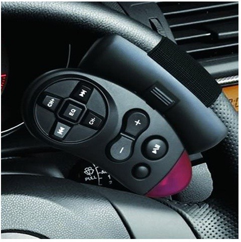

В качестве базового устройства для колхоза был выбран универсальный 11-ти кнопочный программируемый пульт на руль, который имеет автономное питание и выглядит таким образом:

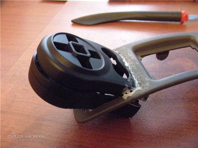

Снимаем плафон, который закрывает ИК свето диоды и примеряем его для установки в панель, в которой расположены кнопки включения подогрева задницы водителя и пассажира.

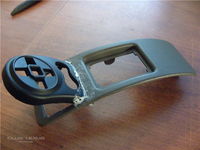

Прорезаем в нижней части панели прямоугольное отверстие и втыкаем туда тушку пультика:

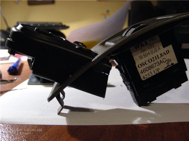

Вид в профиль:

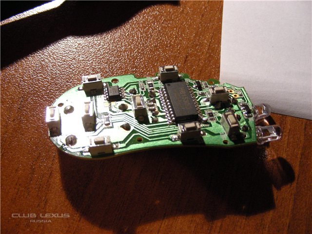

Разбираем пульт и вытряхиваем из него печатную плату:
Проверяем высоту прорезанного окна, которая бы позволяла защёлкнуть нижнюю часть корпуса пульта, после его вклейки в панель:
Вклеиваем верхнюю панель пульта в прорезанное отверстие и штукатурим по периметру шпаклёвкой для обеспечения плавного перехода:
Вид на консоль с тыла:

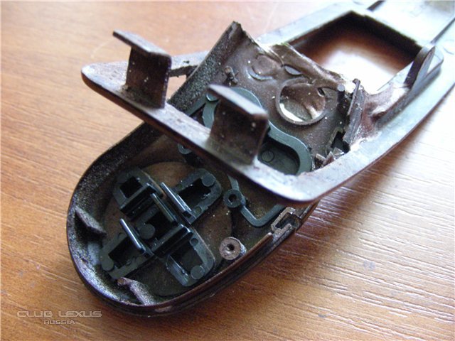

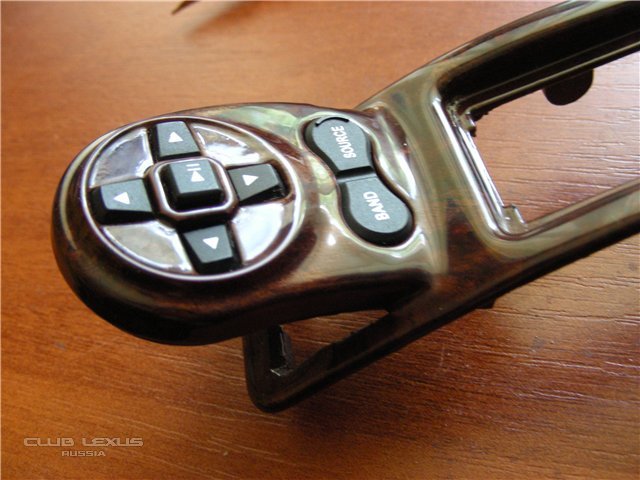

Теперь пользуемся услугами Уважаемого партнёра клуба – Димы Флокарта и получаем одеревяненную под цвет руля и передних панелей тушку пульта и консоли, вставляем по месту кнопки:

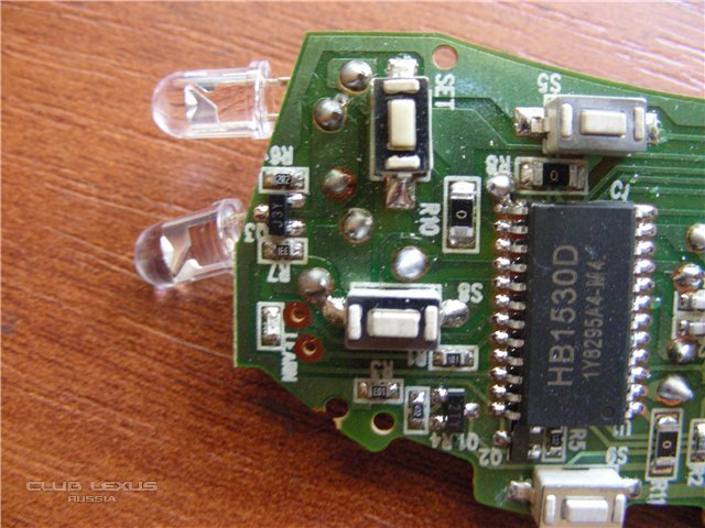

Теперь надо выпаять два ИК диода и вытащить их на расстояние 5-7 см от печатной платы, так как они должны светить в противоположном направлении:
Они соединены параллельно, удлиняем их связь с печатной платой:

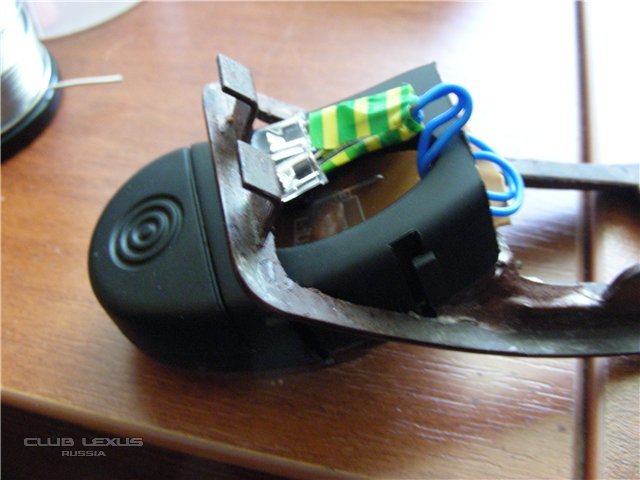

Теперь надо эти светодиоды разместить в щели между нижней части корпуса пульта и торцом консоли:
Расширяем немного щель между корпусом пульта и консолью и устанавливаем там блок ИК светодиодов, закрепив их жидким акрилом:

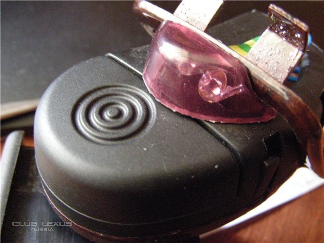

Теперь нужно закрыть блок ИК светодиодов декоративным плафоном. Используем для этой цели часть штатного плафона пульта, порезав его триммером:
Вклеиваем полученный плафон по месту на дихлорэтан:

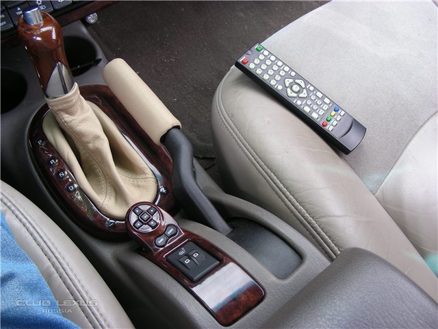

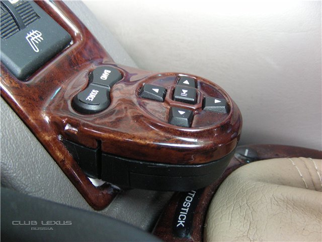

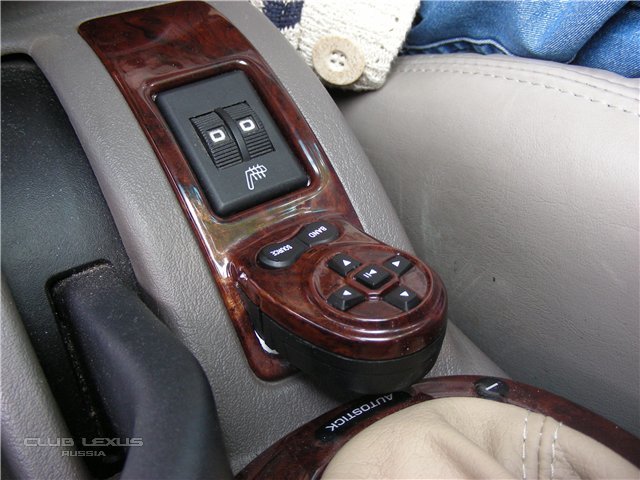

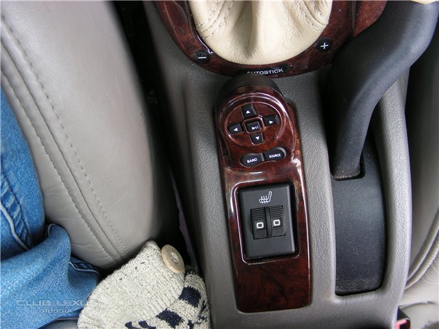

Втыкаем в пульт батарейку и производим процесс обучения: мы можем запрограммировать 8 кнопок ИК управления, но нам главное получить контроль над двумя командами – переключение каналов вниз и вверх. Устанавливаем консоль в штатное место. На фотке зафиксирован штатный пульт и наш колхоз:

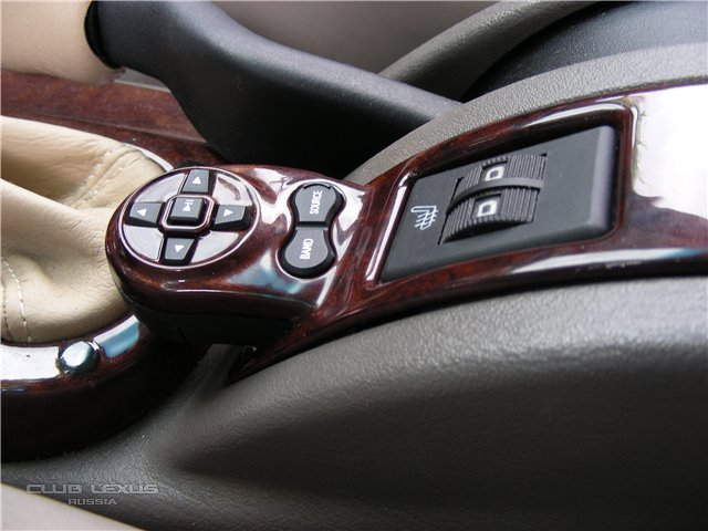

В заключение несколько видов результата работы – теперь можно переключать программы на ощупь, просто опустив правую руку на консоль кнопок подогрева сидений:
Бюджет инсталляции: стоимость пульта – 60 долларов, одеревяненье – 1000 руб.
