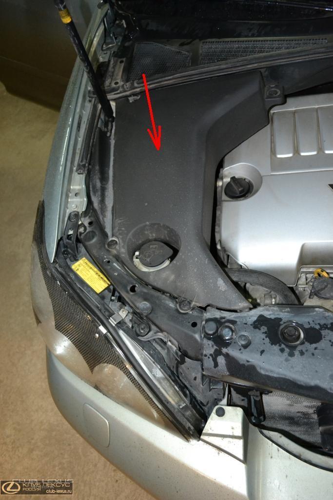

Нужна накладка на RX330 2003 года. Кто знает партнамбер накладки моторного отсека, указанной стрелочкой на фото?
Накладка моторного отсека
Перекопал весь каталог экзиста, никак не могу найти там. Партнамбер этой детали (53795-48060) от RX350 у меня есть, нет уверенности что они одинаковые с 330ым! Штучка не дешевая для пластмаски, обидно будет если закажу, а на ЗЗОый не подойдет.

Парт номер на 330-й 53795-48020. В экзисте находится в категории кузовные детали,экстерьер, интерьер, подкатегория фартук передних крыльев и приборной панели.

Спасибо! Вопрос исчерпан!
