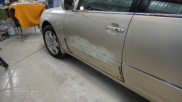

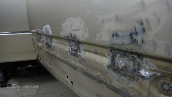

Давно хотел этим заняться и всё никак. Вот настало время)

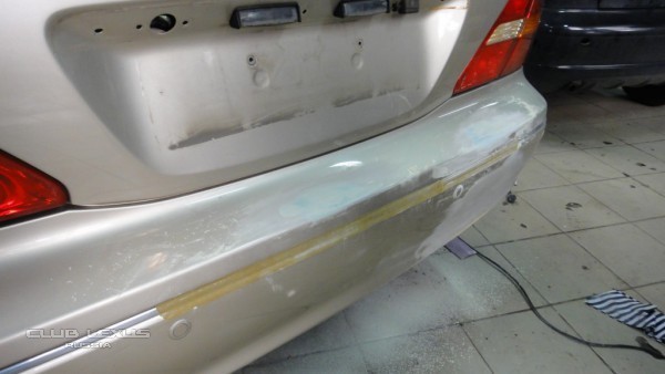

Основная работа это конечно двери. Заодно под пуливизатор попали крышка багажника(там тоже цветничёк) и задний бампер(там трещина от первого владельца)

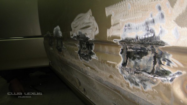

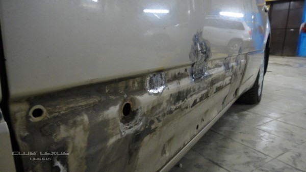

Сегодня вырезали куски ржавчины и вварили металл вот пару фото

Ну и та гадость которую вырезали)

Такая коррозия где клипсы накладок? Само образовалось, или последствия аварии?
26-03-2011
26-03-2011
Сама, это болезнь наших ЛС.
Да, там где клипсы,аварии не было, просто полезла корозия, выглядит это конечно ужас(

за 2 двери с полной работой, покраской, обработкой под пластиком "антигравием" и посадкой самого пластика на 2-й сконч и промазкой герметиком(ещё заодно и задние двери решил промазать и проклеить) + крышка багажника(там понты зацвели, решил тоже сразу сделать) + задний бампер(там 2 трещины и растресканый лак от прошлого хозяина)
Итого 18 т.р. - это по 4 за деталь и 2 за ремонт бампера, может быть цена тыщи на 2 увеличится но не факт!

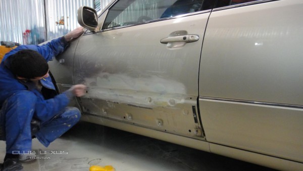

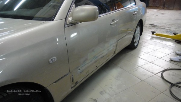

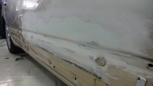

Новые фотки с места работы наб поей ласточкой)
всё зашпаклевали и зачистили, завтра будут красить)

это типа зачистили ??? покраска будет местная чтоли ????
голова чурки ???

покраска местная, лаком заливать всю деталь и весь бок полируют вместе с этой дверью!
с головой в точку)
голова чурки ???
ойой, опасность
Ну главное что без монтажной пены вместо сварки вродеSmile Продвинутые чурки значит!

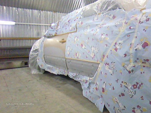

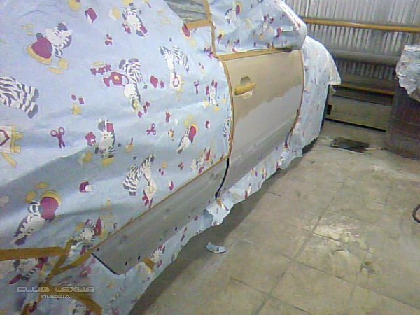

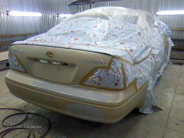

Машина готова под покраску, снят глянец с окрашиваемых поверхностей, всё лишнее закрыто, ждёт краску.
Сегодня будет покрашена!

Спасибо, поржал! Зебрики, гномики... Laughing Laughing Laughing
Прям вот так, с шильдиками и покрасят? Smile

SerKuper писал(а):
Зебрики, гномики...
чтоб рабочие не грустили во время покраски
конечно, надоело однообразие
