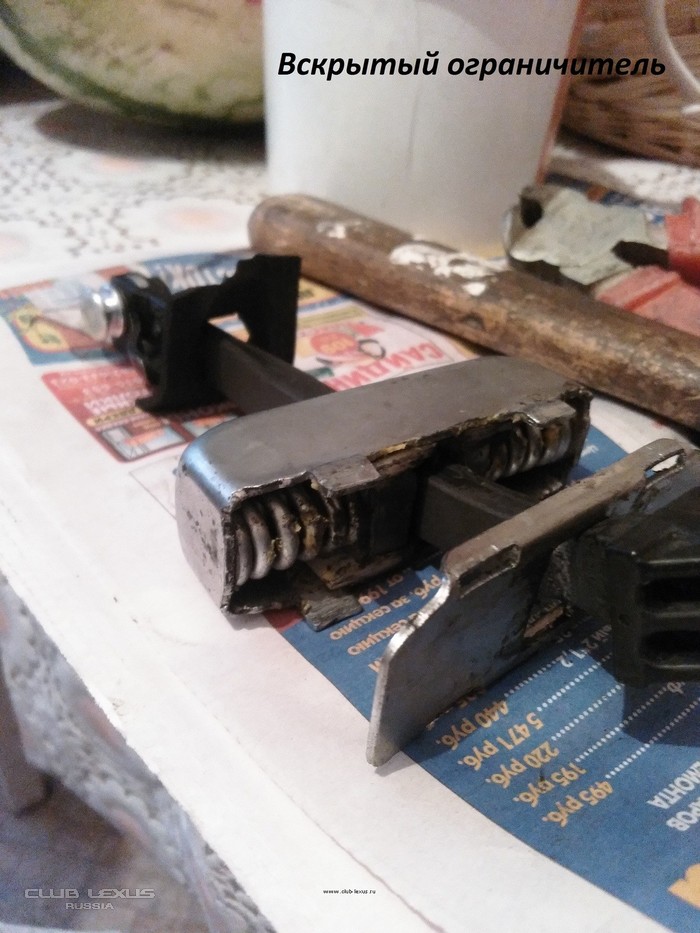

Как и обещал выкладываю отчет об самостоятельном ремонте ограничителей (удаление скрипа и щелчков) За паинт извиняюсь, не мастер этого дела
Тут снятый ограничитель, процесс снятия описывать не стал, там ничего сложного - снять обивку, открутить 2 гайки и 1 болт, которые держат сам ограничитель и достать его.
Скрип дверей ( петли, ограничители)
Далее уже отогнутые заклепки, это самое удобное положение ограничителя для его разборки и сборки
Затем просто открываем крышку и видим внутренности ограничителя
Достаем внутренности (пружины не сильно напряжены, выскочить не могут, можно не бояться)
Освобождаем втулки
Фото самих втулок, разбирал два проблемных ограничителя в одном была одна целая вторая сильно изношена, в другом обе имели износ
Заменяем втулки на новые, я вытачивал сразу несколько Wink Размеры указал на фото
После этого смазал солидолом и собрал в обратном порядке. По стоимости подсказать не могу, мне обошлось в пачку чая у знакомого токаря.
