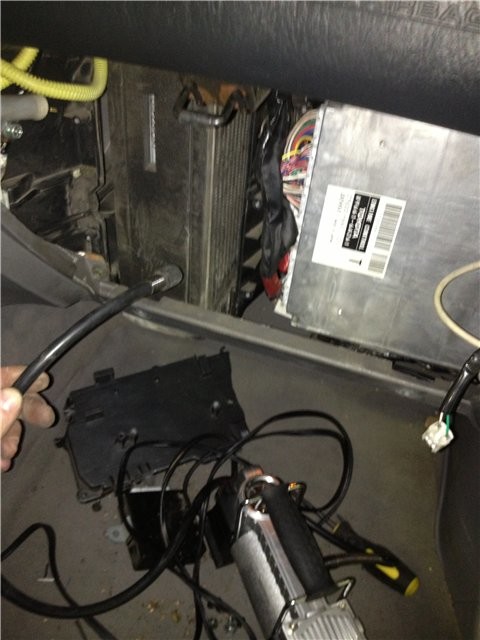

stranger_kz писал(а):
на выходных буду снимать крышку чтобы почистить испаритель, фото постараюсь здесь выложить Cool , есть у кого советы какие??? Laughing
страви газ из системы и сними полностью испаритель
-стравить газ из системы
- снять бардачок и торцевую крышку испарителя
- вынуть датчик тем-ры испарителя
- идем под капот и там отсоединяем испаритель от системы... шлицевое отверткой расцепляем защитные пластиковые кольца, далее с большим усилием растягиваем трубки в разные стороны (усилие высокое, но тянуть нужно осторожно, что бы случайно не сломать трубки и не повредить резиновые колечки
- возвращаемся в салон и аккуратно вытягиваем на себя испаритель
- вынимаем пластиковый поддон, что его помыть и заодно промыть дренажную трубку
сборка в обратном порядке, при соединении трубок обязательно смазать резиновые колечки маслом
если снятие испарителя не возможно по каким-либо причинам, то использую бытовой парогенератор - отлично чистит
Вот спасибо большое......буду пробовать, хотя совет про парогенератор самый быстрый и легкий вариант Smile))))) всем на заметку Smile)))

забыл еще добавить, что надо 6-гранником открутить ТРВ - это девайс под капотом от которого отсоединяли трубки всей системы

M@ks
Спасибо за наглядные понятные картинки.

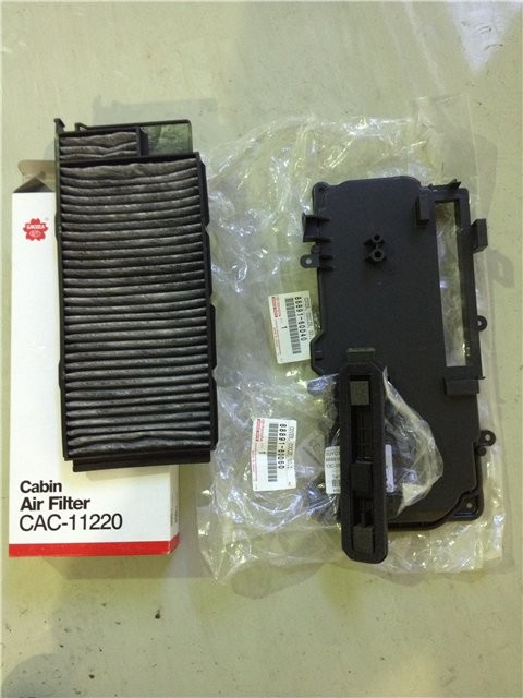

как понять какую крышку заказывать для врезки фильтра, их там много вариантов:

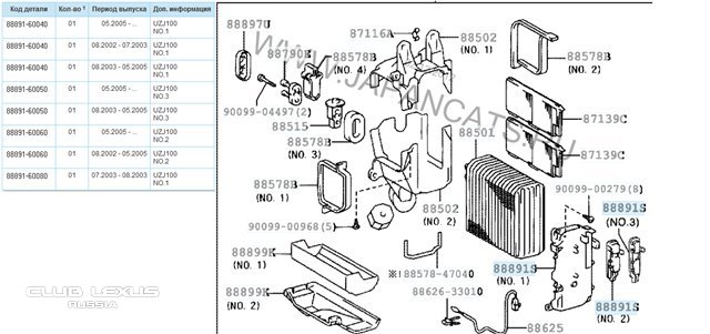

Пафнутий писал(а):
zdorovij писал(а):
судя по этому www.land-cruise...hp?showtopic=45255&st=75 номерок этот 88891-60060
Спасибо, буду заказывать и врезать!
http://www.*pradо-club*.su/forum/index.php?topic=85781.30
www.*pradо-club*....rum/index.php?topic=85781.50
Деталь № 2 и деталь №3- это маленькая крышка, детали внешне одинаковые (был опыт заказа и №2, и №3), в чем нюанс и тонкости - не знаю. Деталь №1 - это как раз большая крышка корпуса испарителя (крышка в которой прорезь под салонный фильтр).
Номера у всех этих деталей разные!
деталь №1 - 88891-60040
деталь №2 - 88891-60060
деталь №3 - 88891-60050

M@ks писал(а):
Пафнутий писал(а):
т.е. для комплекта установки нужно: деталь №1 + деталь №2 или деталь №3!

Пафнутий писал(а):
M@ks писал(а):
Пафнутий писал(а):

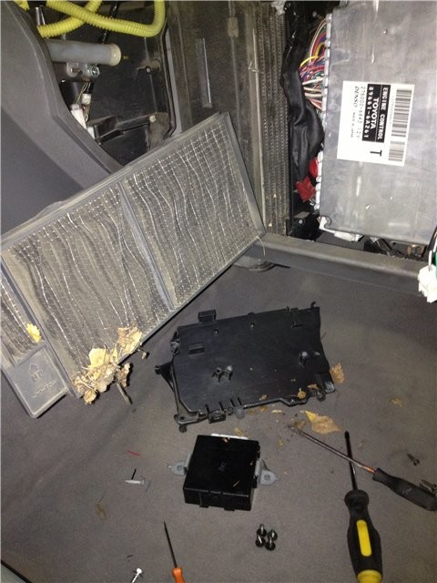

ИМХО, заказывать деталь №1 нет смысла, т.к. прорезь можно сделать самостоятельно в крышке не снимая ее с корпуса испарителя, подойдет более-менее хороший канцелярский нож (на крышке есть специальная разметка под эту прорезь). Почитай ради интереса ветку с Прадо-клуба, правда из-за отсутствия регистрации ты не увидишь картинки (фотомануал). Так что вполне хватит детали №2 или №3, что дешевле будет

M@ks писал(а):
ИМХО, заказывать деталь №1 нет смысла, т.к. прорезь можно сделать самостоятельно в крышке не снимая ее с корпуса испарителя, подойдет более-менее хороший канцелярский нож. Почитай ради интереса ветку с Прадо-клуба, правда из-за отсутствия регистрации ты не увидишь картинки (фотомануал). Так что вполне хватит детали №2 или №3, что дешевле будет
Благодарю дружище! буду монтировать, пофоткаю Smile

У меня оказывается были фильтра и естественно в плачевном состоянии.
Купился такой комплект:
угольный фильтр салона ЛХ470
