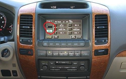

Подскажите пожалуйста, на фото в кружочке это индикатор громкости(вкл. и выкл.) сабвуфера? Как его включить и сделать по громче? Или это означает, что он не работает?
Сабуферу кирдык ?

Это компенсация звука или как ее там....в общем система сама добавляет звук с ростом шума.К сабу это никакого отношения не имеет.
Сабуферу кирдык ?
Думаю, что увеличить басы без замены штатного сабвуферного динамика при том же штатном объеме и штатном усилке не удастся. я так сделал : clublex.ru/p3275688 Эффект есть гуд!

DJAndry999 писал(а):
То ли народ у нас глуховатый, то ли я больно хорошо слышу..... по мойму громкости в машине и с левинсоном за глаза, а если хотите менять саб то ставьте в багажник отдельный активный саб тогда басу вашему предела не будет. Laughing
Да у меня в машине низкие частоты хорошо играет только в передних дверях, а остальные практически не слыхать Sad Саб практически молчит, в задних дверях ели-ели чето скрипит, в двери багажника только средние и высокие играют. Если передние отключаешь, то вообще такое ощущение, что на нотбуке музыка играет Very Happy
Эквалайзером в настройках аудио поиграться не пробовали?
Конечно пробовал, похоже придется все разбирать и смотреть.

послушай на макс басах,тишина-кирдык Idea
Почти всегда на максимуме стоят, похоже кирдык им Sad

вскрытие,может контакт спал,может мембрана,тогда точно замена

Итак други хочу поделиться своим опытом. При покупке авто очень расстроился относительно марка левинсона, вернее от звука который он пытался извлечь а точнее то что от этого звука осталось, хрипёж и пердёж если короче. Все дело в том, что он как и у вас всех, в силу своей мощи, убил (в моем случае)все динамики.Так не могло долго продолжаться и на конец меня все это достало, запланировал день и в гараж свалил. В результате осмотра выяснилось, катушки живые, просто тупо оторваны подвесы по кругу, причем абсолютно на всех динамиках. Тут бы ремкомплекты, те что на ебее, и было бы счастье.....да далеко до них и по расстоянию и по времени. Стал "репу чухать" двери то разобранные, обшивки сняты.
При удалении пластиковых колец, которые фиксируют подвесы к раме динамика,появляется более детальный доступ к ним . Удаляем с рамы остатки оторванного подвеса, обезжириваем. Чем клеить? На глаза попадается клей, которым на медне успешно заклеил дырку в лодке ПВХ намертво. Он водостойкий, полиуретановый, в моем случае называется KLEYBERG (профиссиональный). Он довольно быстро сохнет. Наносил в три этапа. Сначала мажем раму и кромку подвеса дифузора, перерыв(сохнет) 5-10 мин.,готовим согнутую иглу от шприца одноразового, буквой Г, конец тупим. С её помощью удобно поднять и расправить приклеиваемую часть подвеса .Намазываем 2й слой и расправляя клеим дифузор к раме. Даем немного подсохнуть(15мин примерно). Далее не жмем клей и накладываем слой клея по верх места соединения немного залезая на обе части склеиваемых поверхностей. Даем опять подсохнуть и повторяем еще раз(можно 2). Проделываем процедуру с каждым динамиком. Я включил музыку на следующий день(дал клею нормально подсохнуть) Вот это бомба а не звук! Левинсону респект! Не знаю сколько продержится данный "колхоз" но уже прошло 3 недели перемещения в приятном и бархатном сопровождении под руководством Левинсона Amd Listen music ну а пока куплю ремкомплекты, пусть валяются, придет время заменим на оригинальные. На мой взгляд они того стоят! Левинсон все таки рулит!

Ну теперь остается только сильно громко не включать звук, а то порвется все снова Amd Thumbs up
