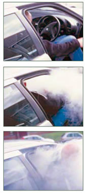

Генераторы дыма
Логичным развитием стало появление автомобильных генераторов дыма. Задымление таким устройством происходит относительно медленно (что позволяет в случае срабатывания на ходу безопасно остановиться), но верно - видимость в салоне резко падает. Поскольку жидкость для дыма представляет из себя водный раствор глицерина - никаких пятен или запаха в салоне она не оставляет и является абсолютно безопасной для людей.

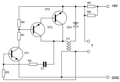

В связи с тем, что угонщики активно пользуются штатными разъемами прикуривателя (для питания глушилок) и диагностики (для выноса иммо и поиска блокировок) одним из активных устройств может стать примитивный электрошокер, заведенный на прикуриватель и/или диагностический разъем и коммутируемый от секретки или иным способом.
Один из подходящих вариантов - устройство, предлагаемое на сайте МастерКит (http://www.masterkit.ru/main/set.php?num=975).
Системы активного противодействия угону

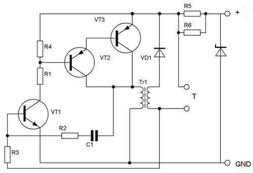

При замыкании контактов Т на них же генерируется высокочастотный ток напряжением 250В, чего более чем достаточно, чтобы пожечь 12вольтовое устройство. Думаю схема работоспособна и на автомобильных 12-14 вольтах, однако для надежности между плюсом и землей можно вркячить стабилитрон на 10 вольт, благо ток потребления небольшой. В покое устройство берет менее 1ма.
Если с подключением к прикуривателю всё понятно, то для завода на диагностический разъем нужно определиться, заводить ли на питание или на шину данных. Как эффективнее пожечь тестер?

BerLizox, черкани пожулуйста схему со стабилитроном устройства которое ты выложил!!!!
Оно же расчитано на 9 В, как его вкорячить на 12в?

Думаю, оно без проблем будет и на 12-14 вольт работать. Стабилитрон же можно так вкрячить:

Насчет коммутации на диагностический разъем пока думаю, что один конец устройства (Т) нужно бросать на К, L и "+", а другой на землю разъема.
Еще предохранитель нужно на питание устройства вешать, чтоб не пожечь чего лишнего.
