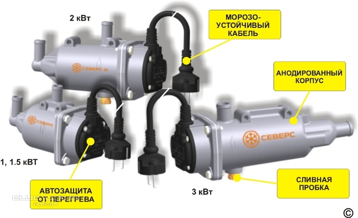

здраствуйте хочу поставить автопрогрев северс-м производство тюмень если у кого опыт устоновки на тойоту харриер а лудше если есть фото установки на двигатель 5s-fe.подогреватель препусковой я купил 1,5 кв на 220в вот нуждаюсь в совете.зарание блогодарен за совет.

поставил себе предпусковой подогреватель север-м все вопросы что вас интересует задавайте вопросы могу выслать даже фото.жду ваших вопросов[/quote]

Раз уж завёл свою тему, то выкладывай процедуру установки и фотки сюда иначе она исчезнет с карты мира Wink

для начало надо заказать штучер на фото показано старый выкручен из блока и новый сделаный токарем работа токаря приблизительно 200рублей,на второй фото сам северс-м устанавливаетца самую нижнию мы видем он находитца возле кардана приклеплен спецальным креплением крепление и все патрубке хомуты продаютца как монтажное приспособление на северс-м стоит приблезительно 350р на третий фото видем мы разреаем шланг верхний подходяший к радиатора пеки и ставим тройничёк принцеп работы таков теплый антивриз поднимаетца верх тоесть на печку солона ,а холодный антифриз забирает с блока двигателя получаетца малый круг прогревает блок и салон тоесть в холодный запуск у нас тётлый блок большая экономия бенина и не надо долго прогревать двигатель, при запуске двигателя холостые обороты у вас как летом свыше тысячине поднимаютца,что-то вас интересует пишите жду ответов

Да не, насос же за подрамником закреплен, там безопасно
Да и сама по себе вроде надежная штука...
[/quote]Слухай,а где брал такой агрегат и почем?Там одна модификация или есть и другие,покруче?
