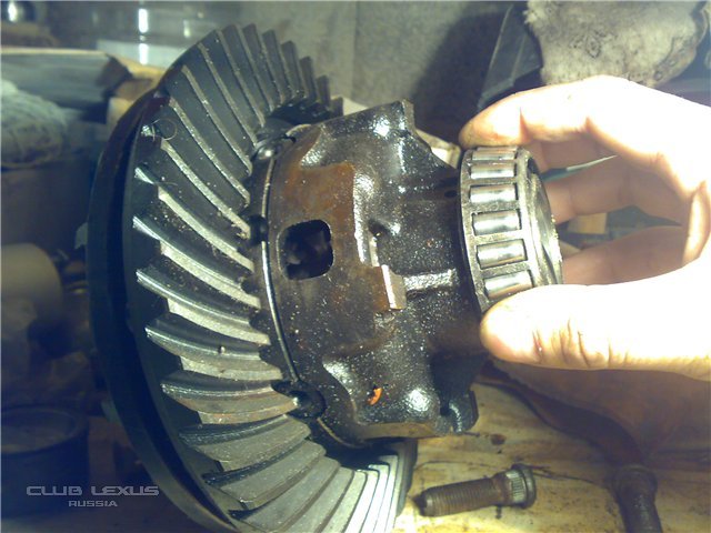

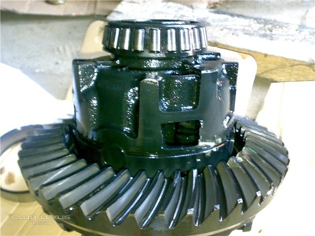

Прилагаю картинки чтобы было понятно как отличаются внутренности.
вот так вот выглядит наш редуктор в сборе
вот внутренности, означающие что там стоит ТОРСЕН тип блокировки который идет штатно на соарер, супру Z версию и другие. размер ее 8"

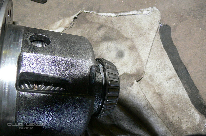

а вот это косяк, подшибник разбитый
А вот стандартный дифф ооткрытый, который у нас стоит.
