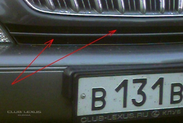

Очень сильно открыт радиатор охлаждения двигателя...
В итоге у меня лично радиатор в районе огромных дырок в бампере превратился уже в месиво. Дабы не дожидаться его полного разрушения была проделена некоторая работа:

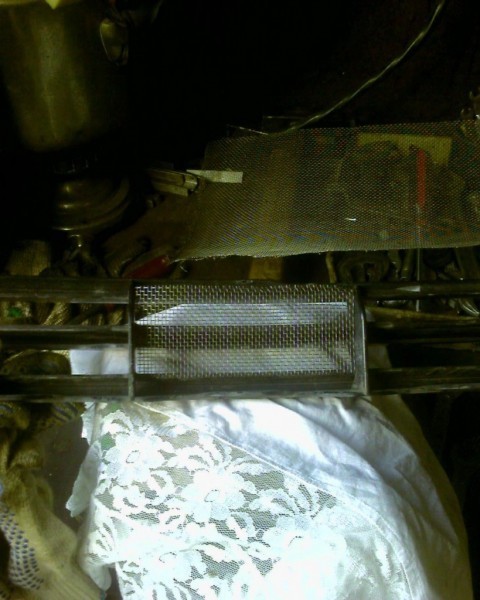

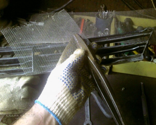

взял сетку металлическую ( ячейка 3мм),промазал чёрным лаком ( чтоб не ржавела) и приколхозил.
Сетка аккуратно вырезалась по размерам, загибалась и припаивалась изнутри прямо к пластику стоваттным паяльником.

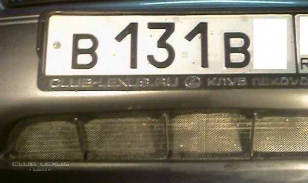

Вся процедура заняла два часа...
С точки зрения эстетики очень даже не дурно получилось.
Думаю сделать то же самое - время выбрать не удается. Вещь очень нужная - после каждей поездки пчел,мух, камешков столько на радиатор осащивается, что это ему явно не на пользу... Спасибо за фоторепортаж. Я уже готовую сетку купил крашенную - из которой на номера нашлепку делают.
Верхнюю чать сетки ( речь о дырах под бампером) просто засунул под пенопласт ( он под бампером имеется), прижалось бампером. Нижнюю часть сетки и боковины - паяльником вплавил.
Бампер не снимал. Снял защиту двигателя и хватило отогнуть низ бампера чтобы просунуть руки...
