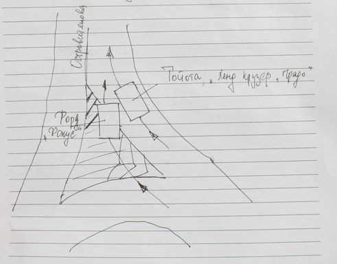

Схема из объяснительной, которая еще больше все объясняет:

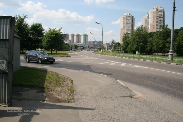

Сам поворот. Четко видно, что совершать обгон другой машины на нем чревато исключительно вышеописанной ситуацией:

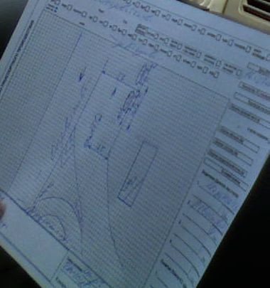

А вот схема, составленная инспектором ГИБДД. К сожалению, качество "телефонное", т.к. господин инспектор увидев попытку сделать фото, просто вырывал схему из рук.
Но четко видно, что на его картинке машины такие маленькие, а дорога такая широкая, как-будто там смогут четыре машины одновременно повернуть, при этом не нарушив правила. При этом, г-н инспектор по приезду сразу сказал водительнице Лэнд-Крузера отъехать в сторону "и не мешать, т.к. уже все видно", а Форд-Фокус уже давно уехал вперед и встал там. Но на схеме мы тоже видим две машины, стоящие у обочины.

Тактут явно надо рисовать схему с ФАКТИЧЕСКИМИ размерами автомобилей и шириной полосы, так чтобы по ней было видно, что второй авто не может поворачивать одновременно с первым. Прикладывать фотоснимки местности, желательно со стоящим на повороте идентичным авто - и со всей этой бадягой на разбор полетов. Если тамошних инспектор будет тупить - тока в суд, чтобы назначили экспертизу места происшествия на предмет возможности одновременного проезда двумя авто.

Да ситуация ясна как белый день, чего здесь думать-то? Там одна(!) полоса согласно разметки и согласно разметки же фокус выехал на островок безопасности, на который выезжать запрещено. О таких умниках мы слегка рассуждали в теме про хамство на дорогах. Да и обгоны в таких случаях запрещены.
