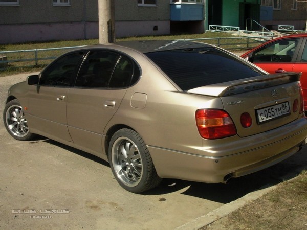

привет! поменял машину чтоль???
диски то..."турбины" хоть оставил со старого? Smile

привет! оставил конечно!!
