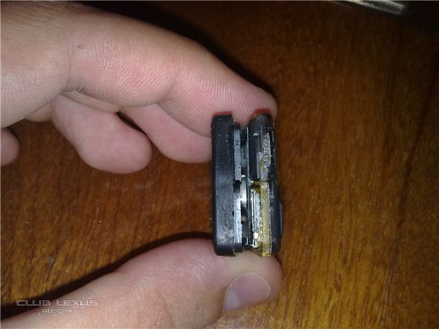

вот забабахал себе ключик,может кому интересно будет!Сломался корпус ключа зажигания(RX300).Сломался корпус ключа зажигания(RX300).[/img]

вот собственно как обещал фото
достал из запасного ключа кнопки
разрезал корпус кнопок пополам
в красном овале показано где стоял чип,выкавыриваем его от туда и вклеиваем в новый корпус
ключа,ближе к жалу(и машинка заведется)

чип сам по себе маленький и места в корпусе раскладушке полно(но клеить строго ближе к жалу)
7-02-2013
7-02-2013
Еще из такого ракурса, если кому поможет:
