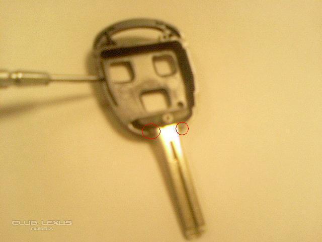

2. Да для задней крышки пофигу 3 кнопки или 2. Для нее важно какая в ней прорезь под жало. длинная или короткая (см. фото). На некоторых ключах есть бородавки по обеим сторонам жала (говорю про половину с жалом), а на других нет.
Поэтому для половины с жалом, номер которой я указал, нужна крышка с длинной прорезью под жало, т. е. на фото-ЛЕВАЯ!

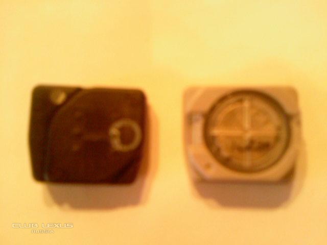

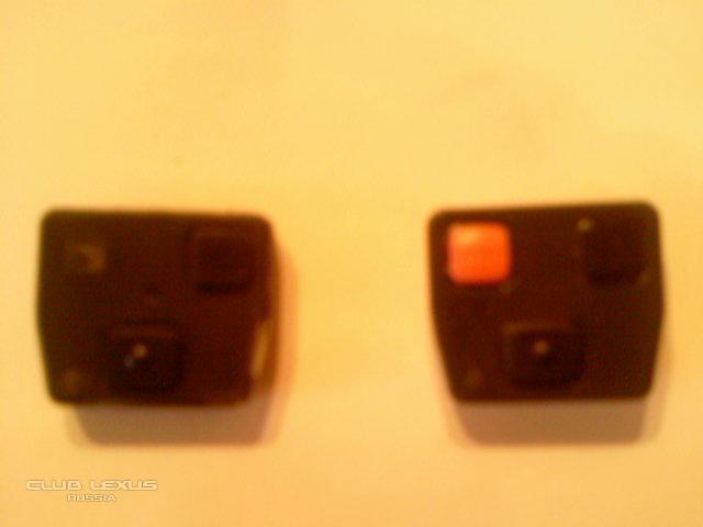

Пульт с кнопками и есть чип, он же иммо Laughing
Вот они:
Сломался корпус ключа зажигания(RX300).
Слева евро. справа амер
Наличие бородавок на зависти от евро или амер. Это такие чтоли маленькие кубички по обеим сторонам ключа. Т. е. я купил половинку с 3мя дырками и с бородавками и под нее нужна крышечка именно с длинной прорезью, чтобы бородавки вошли, номер я указал. Я уж не знаю как обьяснять Laughing
Вот здесь видно борадавки, слева и справа от жала, а также бороздки на корпусе (отверткой показываю), а в крышке есть ответные выемки. Блин, ну все уже разжевал Laughing
