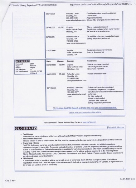

Близится 90 000. Может есть у кого карта ТО для RX300 2005го года. Где расписанно что нужно менять подтягивать и т.д. А то хочется проверить чего сделают и чего не сделают

посмотрел брошюрку, интересно стало:
30,000 Miles or 36 Months, помимо всего прочего есть:
1. Replace rear differential oil
2. Replace transfer case oil
3. Replace brake fluid
36 месяцев - это вобщем большинство машин к нам попадающих, а вопрос в том (он больше адрессован kirill626 и другим кто "там") на сколько можно быть уверенным в том, что эти жидкости в каждой конкретной машине менялись? в частности интересуют сертифицированные трехлетки. еще не понял, что такое transfer case?
