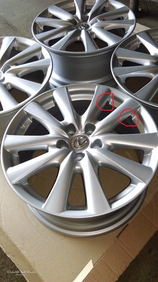

А как там с размером суппортов у Крауна? Вероятно они меньше по размеру, соответственно, в дисках спицы более утоплены нежели чем у штатных GS300, вот и упираются.
Постоянные пляски с этими суппортами-дисками. Тоже как-то примерял диски с ET45 на своего GS'a и тоже по прикидкам 10мм проставки не хватило бы. В дисках спицы были слишком большие внутри.

Форма спиц на дисках от крауна не подразумевает установку 4-х поршневой системы. А в дисках на лекса это как раз учтено и сделана "выемка".

Tarlarion, 3naK, Таким образом в маркировке дисков никаким образом не учитывается увеличенное пространство по 4-х поршневые суппорта? Как выбирать диски на 17" для Gs? Поможет только примерка?!
15-05-2017
15-05-2017
Svirk, не слышал про такие маркировки.
кроме как примерка или брать ЕТ с запасом, не знаю как вам подобрать неориг диски.
выемка в спицах про которую говорит Tarlarion, такая у всех оригинальных дисков GS III:
