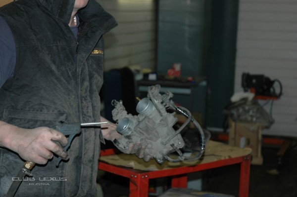

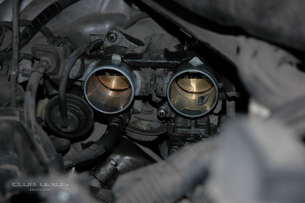

и еще
Дроссельная заслонка и MAF (гуляют обороты, чистка...)
Фотки от первого кузова, а не от второго...
