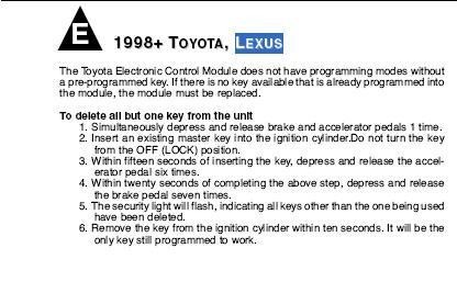

Вот такая информация...
Все уже знают, но, может быть, кто-то нет...

Vadim@MarkII писал(а):
Дело в том что изначально мастер-ключа НЕ БЫЛО. Поэтому просто прописка "шаманскими действиями" не проходит. Официалы ответили: "Прописать нельзя. Нужна замена блока управления двигателем с комплектом ключей(1500 баксов)+прописать+снять поставить".
Так что "официалы" по своему, правы Very Happy
Всем спасибо
Внешний вид ключей.
Так в том и весь смысл, чтоб не покупать ECU и тд и тп, но это не для крипто ключей, хотя думаю и с ними тож можно пошаманить!
Внешний вид ключей.
Официалы то правы, но "по своему"! Very Happy Смысл поста был в том, что без этого МОЖНО обойтись

5-10-2006
5-10-2006
тут спорить нечего.
есть мастер - прописать как два пальца...
нет мастера - официально под замену ЭКУ.
неофициально достаточно сложные манипуляции, за которые проффи просят несколько бумаже по сто баксов каждая.
и опять же - давайте при обсуждении указывать модель и годы.
все что я написал - приминимо к ретро рексам.
с новым кузовом не принципиально, но в деталях все иначе.

Danich писал(а):
тут спорить нечего.
А мне прописать новый ключ шаманскими действиями не удалось. Почему, не знаю...

San писал(а):
Danich писал(а):
тут спорить нечего.
На новых не прокатывает, ток сканером.

Возникла проблема по программированию ключа. Т.е. сам ключ прописался нормально, а вот remote с него никак не хочет записываться. На одном из шагов должно произойти самостоятельное закрывание и открывание замков. Так вот этого не происходит. Может у меня немного неправильный алгоритм? И как считать цикл открывания замков - открыл-закрыл это 1 раз или открыл - это 1 раз, закрыл - 2 раз и так до нужного колва?
