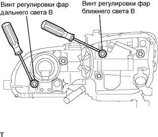

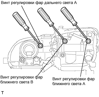

читаю вот это, настолько запутано написано...
Цитата:
Регулировка направления по вертикали:
С помощью отвертки отрегулируйте направление дальнего света в соответствии с требованиями, используя винт регулировки дальнего света фар A. Картинки в приложении
С помощью отвертки отрегулируйте направление ближнего света в соответствии с требованиями, в одинаковой степени повернув винты регулировки ближнего света фар A и B.
ПРИМЕЧАНИЕ:
На заключительном этапе винт регулировки фар следует поворачивать по часовой стрелке. Если винт затянут чрезмерно, ослабьте затяжку, а затем затяните его снова так, чтобы последний оборот совершался по часовой стрелке.
УКАЗАНИЕ:
Выполните регулировку направления света фар при ближнем свете.
Направление света смещается вверх при вращении винта регулировки по часовой стрелке и вниз – при вращении винта регулировки против часовой стрелки.
Регулировка направления по горизонтали:
С помощью отвертки отрегулируйте направление света фар в соответствии с заданным диапазоном, используя винт регулировки B.
ПРИМЕЧАНИЕ:
УКАЗАНИЕ:
Лекс GS300 III, как поднять фары. светит "под ноги"
получается по вертикали нужно одновременно А и В крутить, а по горизонтали только В у ближнего света ??? где логика?.. если В заведует горизонтом то при одновременном вращении А и В фара должна уходить вверх и в сторону!!!...
здесь или оечатка или кривое описание...
и ещё , наверно регулировку надо делать только при включеном зажигании и не работающем двигателе??? потому что после пуска корректор поднимает фары и уже их наклон не изменишь, это так?
7-04-2011
7-04-2011
Всем привет. Описание правильное. Я при гарантии 2 раза у ОД делал коррекцию при ТО бесплатно.
После я сам регулировал ближний свет по высоте при включённых фарах путём прокрутки крайнего регулировочного винта(который ближе к крылу, он отвечает за высоту, а другая за поворот) крестовой отвёрткой(если не ошибаюсь, то длины отвёртки из заводского комплекта достаточно).

чёта больно далеко они расположены чтобы простой отвёрткой долезть... мне так показалось что длина должна быть не меньше 25 см....
8-04-2011
8-04-2011
Ну , сантиметров 30, сам еле нашел такую
