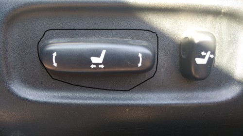

Привет всем ! Благополучно была утеряна кнопка регулировки пассажирского сидинья (та что больше).Может у кого завалялась, или поделитесь ссылкой где можно приобресьти буду благодарен.
Кнопка правого сидения пассажирского Лексус 330.Сиденья ( кресло). Память, ремонт, замена

Левое сиденье водителя же, а не пассажира
