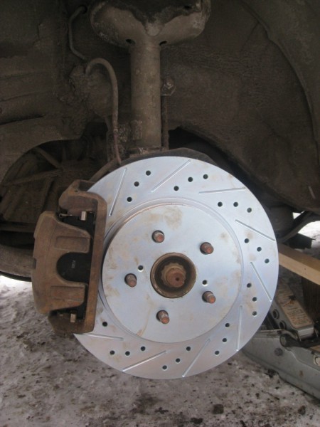

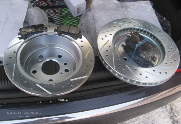

CQUENCE - это продавец, они сами ничего не делают. Судя по всему у них диски центрикс, а вот кто на них дырки делает - для меня загадка. Есть вероятность того что это i-rotors, судя по канавкам я склоняюсь что этоi-rotors но точно смогу сказать только если фото диска пришлешь реальное.
Лучше прослыть извращенцем чем никогда не испытать этого...
Упаковка была с надписью CQUENCE, колодки тоже были с этой же маркировкой. Продавец назывался Advance.
Сфотографирую конечно. Только что по фото можно определить
