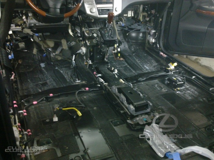

Мои опусы может помогут наглядно представить крепежные карманы
Я и так прекрасно представляю, как там что выглядит Laughing
Сам разбирал и собирал весь салон Cool
club-lexus.ru/f...mp;start=150&per_page=15
Да, это великолепное фото Laughing
