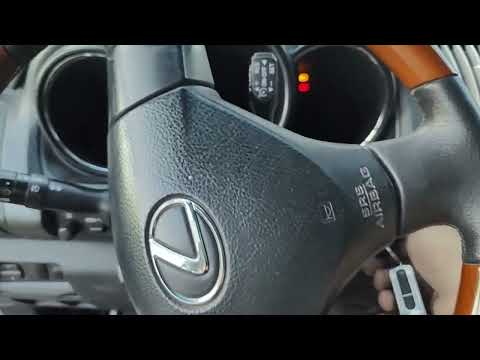

Всем привет!
RX330
Ситуация такая.. Сегодня на ходу заглох двигатель. Я постоял потом он завелся. Приехал на работу вечером вышел не заводится. Работает вентилятор, чек масленка не горят. На тросе притащил домой. Предохранители проверил три раза и контрольный - мультиметром! Все целые. Немного постоял загорелись лампочки, но не заводится. Потом опять все гаснет. Опять загорелись - завелся.. минуту поработал заглох.
Автомобиль в гараже. Не протекает. Фишки в ногах все передёргал. Визуально не вижу ничего. Подсказали что вроде как замок зажигания может глючить. Да он у меня немного раздолбан по механике. Вся электрика в машине работает исправно.
Подскажите, куда копать? Где искать?
