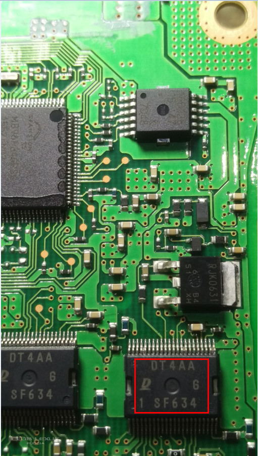

Говорит правая фара дальний и ближний свет работает, но не отключается. Меняю местами ЭБУ - теперь не отключается правая. То есть проблема 100% в этом блоке.
Корпус сверху метал, снизу пластмасса склеен белым герметиком по периметру. Обдувая феном, аккуратно разобрал и изъял плату.
Такая же с небольшим отличием.
Искал схему данного блока в инете, но из за коммерческой тайны вряд ли она будет в свободном доступе.
Полевые транзисторы и диоды прозвонил, они в норме. И еще есть не опознанные детали.
Где здесь прошивка в процессоре или внешней EEPROM?
Помогите опознать микросхему
Схему бы на него, хоть близкую...
