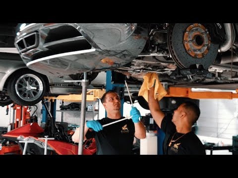

Замена масла? А что, это сложно, спросите вы? Продолжительность видео 20 минут - и это с учетом того, что из него вырезаны все эти скучные сцены, пока механики откручивают всякие крышки, крышечки, элементы и компоненты. Чтобы было понятно, части Veyron удерживают вместе почти 10 000 болтов, и многие из них нужно выкрутить, чтобы подставить поддон под отработку.
Геморрой начинается еще на полу. Чтобы эту штуку водрузить на подъемник, приходится использовать специальные домкраты под колеса. Потом колеса снимают, откручивают задние антикрыло, заднюю панель, топливозаправочную горловину... и так все дальше, и все глубже.
И наконец, открываются сливные пробки. У современных серийных автомобилей пробка одна, ну, максимум, две. А вот у Veyron их 16. И наконец удается, собственно, слить 15,6 литра масла из 8-литрового двигателя W16 с четырьмя турбинами.
Механики оценивают сложность операции на 20 баллов по десятибалльной шкале. По крайней мере, в течение первого часа, пока откручивается задняя панель. Дальше сложность падает до 6. Весь процесс затягивается на пару дней.
