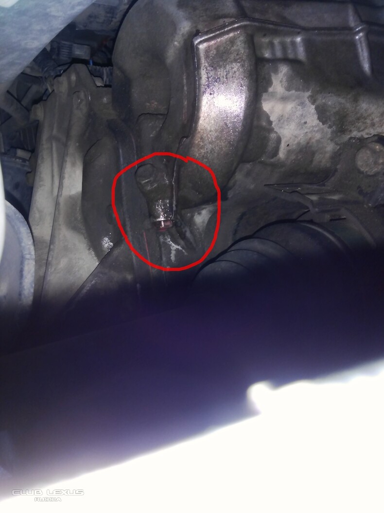

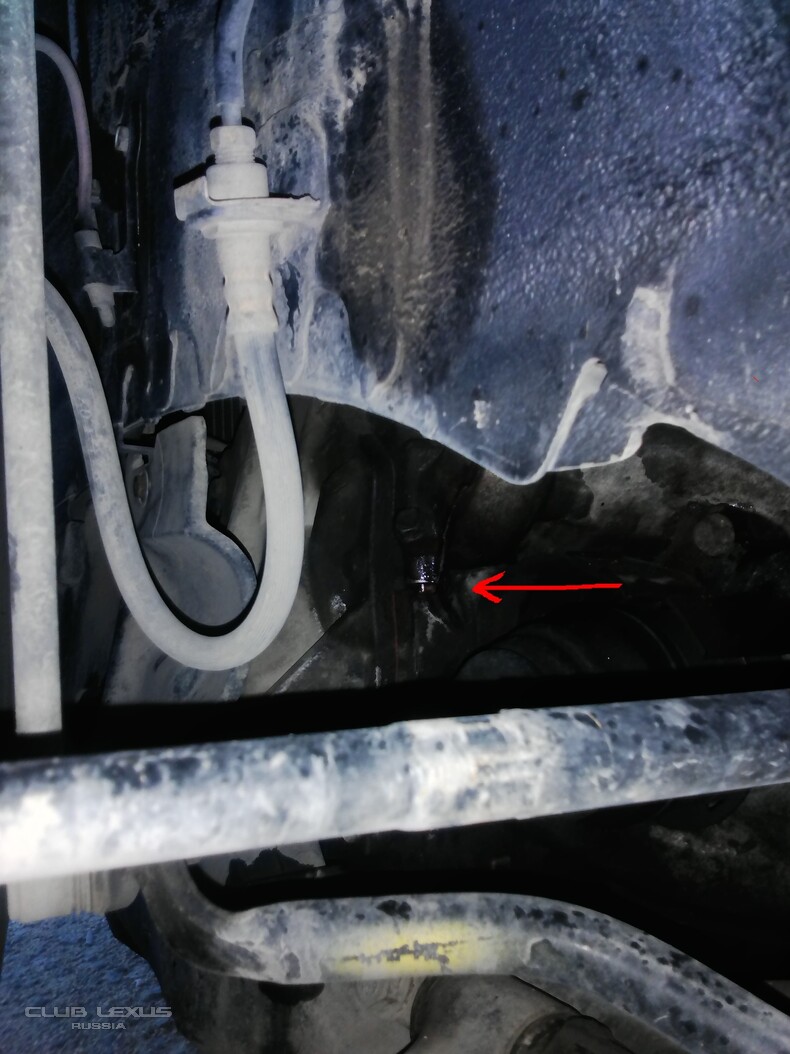

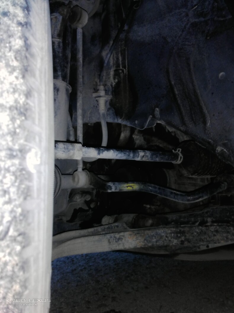

Всем форумчанам привет из солнечного Актау, что на побережье Каспия))!!
Обнаружил течь из под небольшого болта, его видно со стороны левого колеса. Масло красного цвета, думаю что с коробки. Собираюсь самостоятельно устранить течь но опасаюсь, нет ли под ним какого нибудь клапана с пружинкой или еще чего Amd gmm В общем фото прилагаю, буду благодарен за подсказки и помощь!Течь из под болта. Что это за болт?Течь из под болта. Что это за болт?Течь из под болта. Что это за болт? RX300-2001-USA

В общем, ничего там нет. На болту конусная уплотнительная резинка, при снятии ничего не вытекает.

Судя по цв
Если кому интересно)))..
Судя по цвету и прозрачности жидкость ГУРа или АКПП
Значит сверху откудато сочит.
