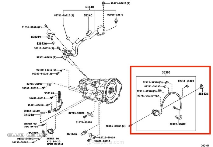

Вообщем появилось стрекотание (шум) из под днища. На нейтралке и паркинге - тихое, стоит тронуться - громкое.
Особенно сильно слышно когда подъезжаешь к окнам заказа ресторанов быстрого питания близко к стене на батарейке, а звук как будто двигатель маленький работает)
В сервисе сказали, что насос АКПП (на фото ниже), сняли, поменяли подшипники, в плате поковырялись, сказали, что и раньше его чинили. Поменяли масло. В итоге машина стала ехать ровно, видать коробка перестала греется с электродвигателями, но звук остался, раза в 4 тише, но он слышен. Скажем если выглянуть в окно двигаясь на батарее.
Ехать ли с претензиями в сервис? Или этот звук есть у всех, а громкость зависит от износа детали? Или все таки должна быть идеальная тишина и просить, что бы еще раз на него взглянули
