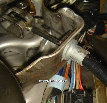

Дмитрий, я еще хотела бы спросить, может вы подскажете - вот столько времени в салоне была влага, это же бесследно не пройдет для железа? К примеру на рулевой колонке снизу на одной железной опоре есть ржа, и вот на этой железной чашке тоже
Мокрый пол (+)
(фото не мое, взято из базы знаний, у меня ржа посильнее)
Можно ли чем-то обработать? Тут вот писали о некоторых жидкостях (WD-40, например), но речь шла об обработке деталей моторного отсека и снятии ржи. А есть ли что-то для профилактики от ее появления?
я у себя разбирал - у меня тоже все было в рже, особенно цетральная перекладина, хотя проблем с водой никогда не было, машина не топилась, видимо ржа от естественной влаги:
Я ее покрасил краской из балончика:
На самом деле ничего плохого эта ржа не сделает, можно и так оставить. Но если есть желание - можно прикупить какую-нибудь антикоррозийную автохимию (в магазинчиках с автохимией более точно посоветуют), но придется повозиться, чтобы все обработать
