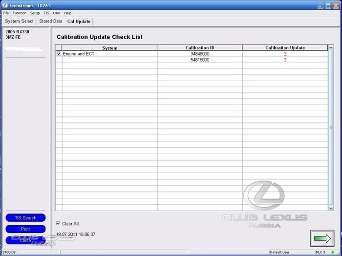

на rx330 есть что-то новее этого?
Обновление программного обеспечения LEXUS
подниму вопрос.так есть новее обновления??
может кто нибудь даст ответ?
22-02-2012
есть диск от 2009-го года,там есть еще одно обновление,
34874100
54828100
есть еще диск от 9 сентября 2011г,есть там что-то еще свежее пока не известно.

На RX330, рынок USA всего есть 3 перепрошивки:
EG001-05: 04 RX 330: M.I.L. "ON" DTC P0346
(2005-02-01)
Year / Model / VDS
2004 / RX330 / GA31U
2004 / RX330 / HA31U
EG002-05: 04 RX 330: M.I.L. "ON" DTC P0031, P0051, P2238, and/or P2241 (Revised)
(2005-02-11)
Year / Model / VDS
2004 / RX330 / ALL
TC005-03: 04-05 RX 330: ECM Calibration: Shift Feeling Enhancement (Revised)
(2006-02-08 )
Year / Model / VDS
2005 / RX330 / GA31U
2005 / RX330 / HA31U
не пойму..выше таблицу Камиль выкладывал,там номера стоят,два номера оба восьмизначные.а вы какие-то другие даете.... Confused

Поделюсь проблем нет.
Внимательно смотрите на сообщение: RX 330 для рынка USA, соответствующие прошивки существуют для конкретных моделей Lexus, в конкретных модели Lexus есть свои вариации. Если у Вас есть Toyota Techstream Lite, то требуемые прошивки можно скачать с адреса techinfo.toyota.com , заплатитв $15-20 для конкретного авто.
Как получить соответствующие прошивки для европейского варианта RX300/350 я не знаю.
Если есть сложности в регистрации на американском сайте-выложу соответствующие прошивки в публичный доступ, но, не понимая, что делаем, можно только навредить машине...

Есть новые 34874100 и 54828100

subaru писал(а):
на GS300 AWD американец 2005 год есть обновления???
Обновления есть, все зависит от текущей версии ПО
Вот список версии для которых есть обновления:
33065000
33065100
33065200
33065300
33066000
33066100
33066200
33066300
53044000
53044100
53044200
53045000
53045100
53045200
А это для них номера новых калибровок:
33065400
33066400
53044300
53045300
