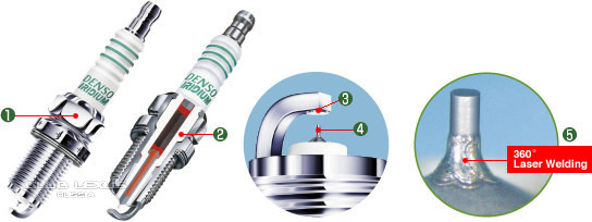

Выбор свечей - ОЕМ, Denso или другие?
3 - Platinum-tipped Ground Electrode
4 - 0.4 mm Diameter Iridium Center Electrode
тут опять на ткнулся на сравнение, что обнаружил:
у оригинала центральный - имеет 0,55мм
у Iridium Tough Double Needl, имеет 0,4мм
в остальном равны..

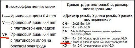

1. Оригинальные свечи FK20HBR11
Как видно в таблице - маркировка в начале свечи имеет букву F
что означает что центральный электрод иридивый диаметром 0,55мм
боковой в форме иглы с платиновой иглой 0,7мм.
2. Новые свечи от DENSO VFKBH20
в таблице указано что свечи с маркировкой VF центральный электрод иридивый,
имеет 0,4мм в диаметре,
а боковой так же имеет платиновую иглу.
И все же markii, получается что оригинал ничем не лучше чем новые свечи от DENSO
UPD:
к томуж, на новых DENSO тоже есть боковые электроды.
[attach=2d749464.jpg" border="0" title="Выбор свечей - ОЕМ, Denso или другие?" alt="Выбор свечей - ОЕМ, Denso или другие?"/>
Тогда считаю что у оригинала вообще нет плюсов против новых свечей(коробочка тойота не считается) Very Happy
ранние расшифровки этой маркировки выдавали название Double Needle Iridium и центральный 0.4... вполне могли быть ошибки передраных каталогов с японского языка тк это были самые новые и современные свечи денсо, да вполне возможно от двойного иридия отказались и применили комбинированный.... в любом случае срок службы их 100тык не зависимот на боковом платина или иридий
I и V серии идут как рыночные заменители ОЕМ и VFKBH20 впринципе лучше быть не может от того что у него электрод 0.4мм - это маркетинг... если выложенная выше расшифровка верна и у оригинала 0.55мм, то он сделан для гарантированного увеличения ресурса... а меньший на 0.15 чистый маркетинг для рыночных продаж и громкой рекламы -это абсолютно не почувствуется в эксплуатации... Например другие Оем Тойота-Денсо свечи с одним боковым имеют центральный иридий 0.7мм и обозначены в каталогах как Iridium spark plugs, durable type "Иридиевые свечи зажигания, Долговечный тип" ...
к тому же у VFKBH20 нет помехоподавляющего резистора судя по маркировке - R ... потом не жалуйтесь что радио трещит..... такие свечи применяют в основном в автоспорте, либо где есть конструктивно в проводах или наконечнике катушки сопротивление...
а VFKH20 простая конструкция с 2 электродами, производитель такой тип свечи не устанавливает, следовательно подбор по каталогу Денсо не более чем рекомендация по основным параметрам свечи....
