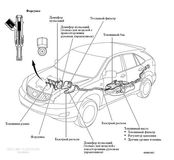

Так какой всё-таки номер фильтра топливного, того, что в бензобаке для RX350 (USA, но думаю он там одинаковый с европой) ?
Почитал, как человек мучился с фильтром на RX330, там разные артикулы пробовал : 23300-21010 и 23300-20130 (ему подошёл последний)
В каталоге "RX350 - особенности новой модели" на странице 36 есть схема топливной системы и там указан ещё один "угольный фильтр" уже в подкапотном пространстве, но о нём никто не упоминал ранее...

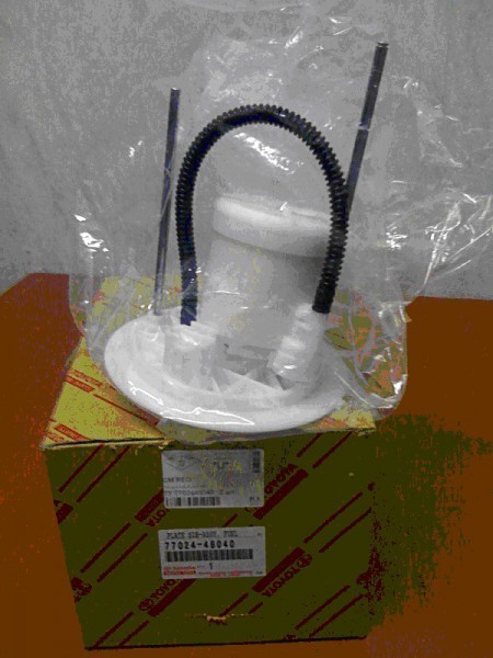

ASHOT2009 писал(а):
Есть там фильтр в виде дешевой пластиковой банки
Вот такая банка? Или это фильтр?

Имейте в виду, что фильтр 2330021010 ставится на все первые рексы. Вторые с моторами 3,0 и 3,3 комплектовались партнамберами 2330020130.
и вторые с моторами 3,5 по каталогу 7713148032 вроде как. По крайней мере на рисунке он похож на топливный фильтр, хоть и обзывается SUB-TANK. Будьте внимательны.
