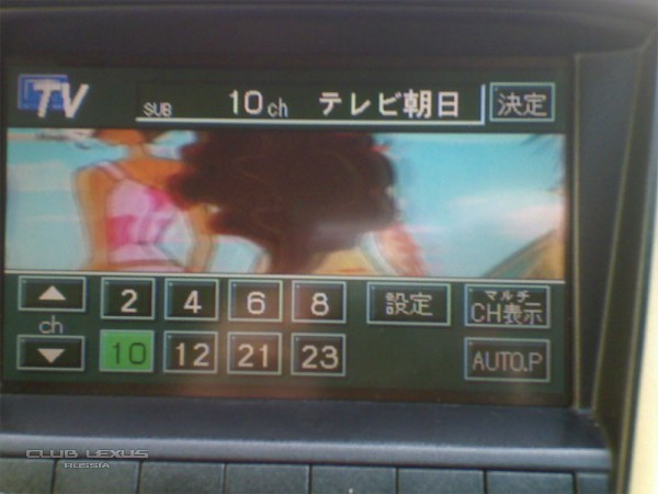

Добавлю немножко к MIKLES касательно телека
Перевод кнопок монитора HARRIER NEW
У меня выглядит вот так.

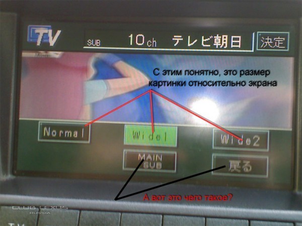

Если ткнем в размер картинки, то попадем сюда:
И возникает вопрос - вот это чего за такие 2 кнопки внизу? При нажатии визуально ничего не происходит (при нажатии SUB в поле номера и названия канала появляется SUB). Кто подскажет?

автоматическое переключение антенн по уровню сигнала.
Правая -не знаю

не, это не то, там тюнер сам выбирает антенну автоматически с самым сильным сигналом, но я сам с одной кнопкой разобрался: при нажатии MAIN/SUB происходит выбор цветности PAL или SECAM. А вот со второй кнопкой пока не разобрался, зачем сия кынопа?
