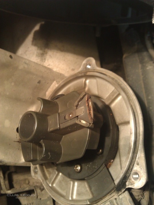

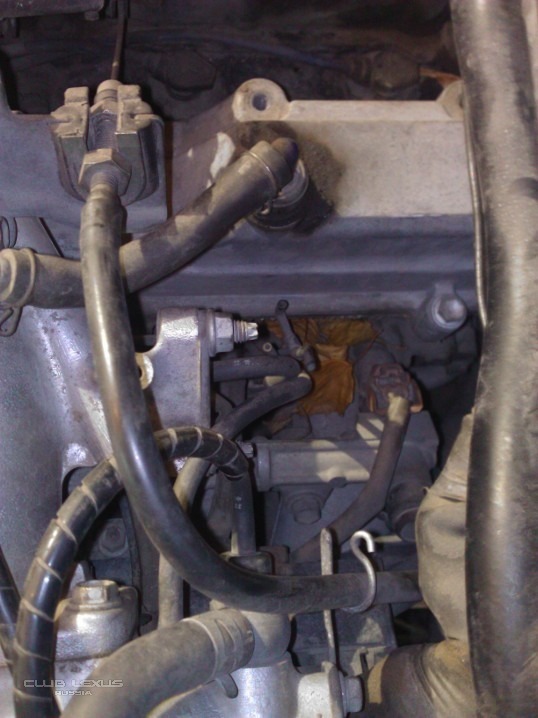

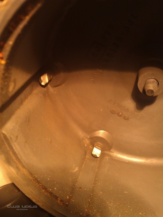

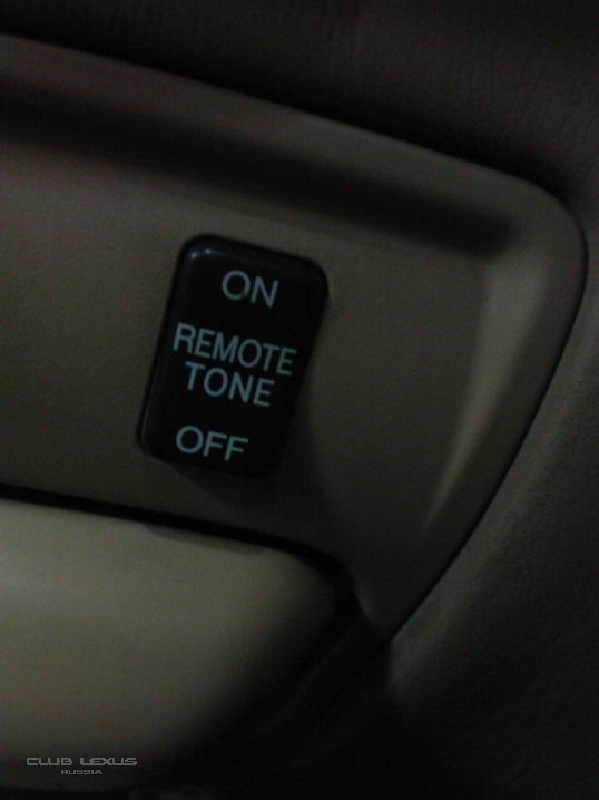

[img]Расход 65 литров!!! [/img]Расход 65 литров!!! Вскрыл трамблер и увидел ЭТО!!!!! В гараже валялся трамблер от 1GFE в контрактно-японском состоянии- крышки копейка в копейку, бегунки разной конструкции, но на посадочное место встал, как дома! Завел, работает ровно, по дороге еще не тестировал. Возможно бегунок придется родной купить. Далее полез смотреть сикелек под шланг который мне выше обрисовали. На поверку оказался тоже заглушкой. Полез далее и увидел трубки под вакуумные шланги. [img]Расход 65 литров!!! [/img]Расход 65 литров!!! "помацал" пальцем- вакуума нет. Для чего они? Возможно они тоже мне нафиг не нужны и заглушены? И еще народ, меня давно интересует назначение этой кнопки, но нигде нет инфы про нее- [img]Расход 65 литров!!! [/img]
Включение, выключение звука штатной сигналки, у меня есть мануал на анг. языке для пиндосов и канады, могу скинуть если нужно

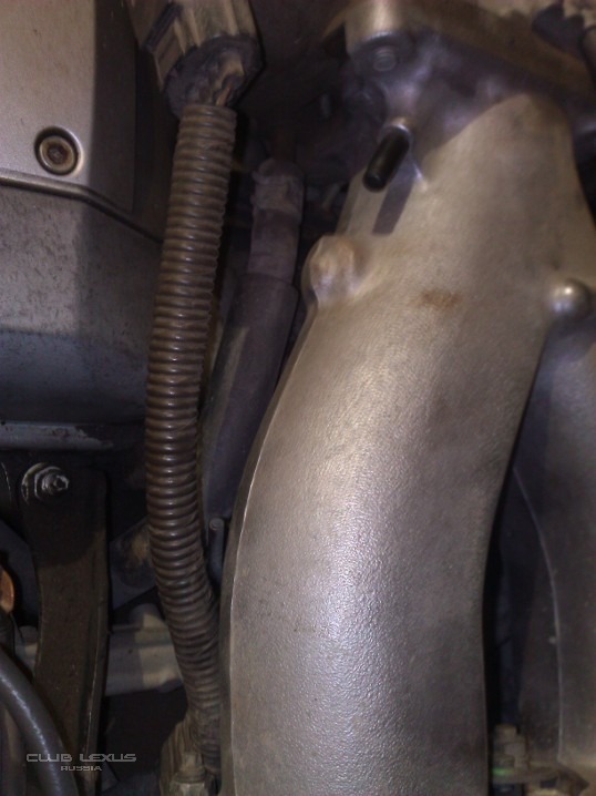

А что за MAP датчик и где он находиться??
25-12-2014
25-12-2014
В правом дальнем углу- к нему подходит вакуумный шланг со стороны двигателя и штекер вроде с тремя проводками со стороны кабины.

на фотках выше его нету?
