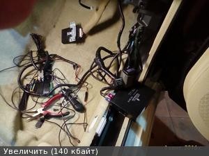

Да , на спутник надежды нет .Часто - дилерская установка за 30 минут . Плюс/минус/зажигание /блокировка бензонасоса в пороге .
И демонтаж такой же - 7 минут . На фото - Infinity FX , я выстригал поделку .
Excellent или Autolis будет неплохо защищать авто ( совместно с руками установщика ) , удобство использования .
