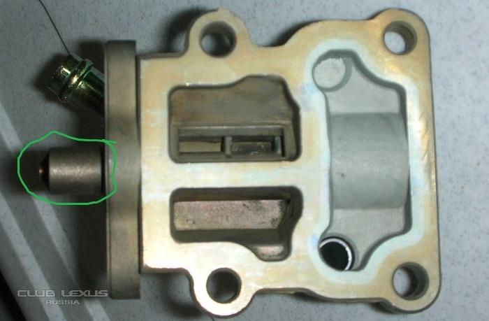

Добрый день.
Столкнулся со следующей проблемой - машина (Harrier 3.0 2001г.)при заводе на холодную глохнет. Приходится держать обороты педалью газа, пока не прогреется. После чего холостые обороты остаются в районе 300-400 оборотов. На выходных промыли дросельные заслонки и КХХ с полным разбором. Собрали, завелись, прогазовали - обороты встали в район 700, машина завелась без подгазовки. Решил поездить - проездил километров 10 - холостые упали до 500. На следующий день машина не завелась без удержания газа до прогрева, холостые опять на прежнем уровне. проехал километров 5, ситуация не изменилась, поставил машину назад на стоянку.
Заметил то, что внешний вал на КХХ (магнит) можно прокручивать рукой в любом направлении, но заслонка не делает больше одного прохождения. Как понял из предыдущей страницы это нормально и сразу вопрос 1 - правильно ли я понял?
Вопрос номер 2 - что делать? Стоит ли поездить несколько дней и возможно КХХ саотрегулируется или стоит начинать капать в другую сторону?
Вопрос номер 3 - самодиагностируется ли неисправность КХХ, стоит ли ожидать загорания CHECK ENGINE?
Вопрос номер 4 - По симптомам смахивает на то, что комп самообучился не так как надо (книжки видимо не те читает), потому как после сброса компа какое то время обороты были вменяемые. В каком случае это возможно? Необходимо ли было обучать каким- то образом ДЗ?

Внешний вал (магнит?) проворачивается сколь угодно раз в любом направлении, но заслонка внутри КХХ проходит отверстие лишь один раз. Пример - крутим вал по часовой стрелке, заслонка прошла отверстие, продолжаем крутить вал к примеру N раз, ничто не препятсвует покручиванию вала, но заслонка повторно не проходит отверстие. Для того чтобы засклонка опять прошла отверстие в обратном направлении необходимо крутить N раз внешний вал в обратном направлении (против часовой стрелки) лишь потом заслонка проходит отверстие повторно.
Свёрнута ли шея у КХХ? Склоняюсь к этому так как вчера при работающем двигле сдёрнул клему с КХХ - но на обороты никак не повлияло.

дА. Заслонка имеет ограниченый ход. Примерно на 2/3 оборота. В одну сторону - открыто, в другую - закрыто.
Ничего не свёрнуто у тебя, но странная мания у всех прокручивать магнит меня уже несколько удивляет
Крутил много раз когда мыл, у меня сколько оборотов делал вал в ту и другую сторону столько и заслонка проходила через отверстие, думаю что у тебя вал и заслонка живут отдельной жизнью, скорее всего ты прав, что "шея свёрнута", заслонка должна сидеть мёртво на валу. Интересно как такое могло произойти?

Эдуард86 писал(а):
Это не показатель.
На холостом ходу сдёрнуть клему на КХХ и то что обороты не изменились - это не показатель неисправности КХХ? Думал что это явно указывает на то что КХХ не функционировал и до того как была сдёрнута клема.
Куда же мне тогда смотреть с учётом что дросель и КХХ промыт а холостые обороты как были 300 так и остались?
заслонка мёртво сидит. Магнит прокручивает. Так у всех, не путай людей
Камиль прочитай внимательно.
Camel писал(а):
Магнит прокручивает
Причём тут это, магнит управляет валом, а на валу сидит заслонка, которая судя по всему сорвана с крепления вала.
Может я чего то не понимаю или ты путаешь. Может автор пояснит?
Чистка клапана хх (фото)
Вобщем прокручивается вал обведённый на картинке зеленным.
Что касается оборотов в 300 - стрелка постоянно ниже первого деления, ниже не сильно, возможно, что обороты и 400.
