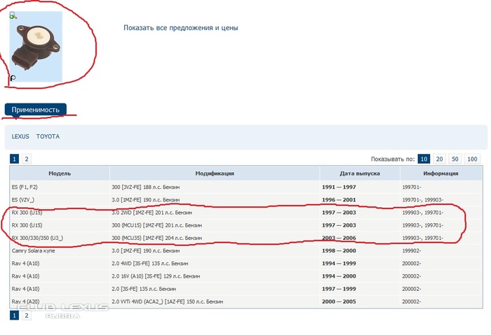

A3APT писал(а):
там написано вот что
не нахожу инфу о применяемости на второй кузов и тем более RX350. Выделите на рисунке и ткните пальцем

если у вас кузов 35
Двигатель 1MZ
год 2005
машина RX300
то возможно у вас и стоит такая конструкция, от старого кузова.
Но на результат это не повлияет абсолютно.

в общем датчик дроссельной заслонки действительно не такой, но работает вроде бы впорядке.
датчик массы расхода воздуха работает неверно и показывает сопротивление намного больше, хотя я его чистил кисточкой.
все массы подключены верно.
что делать? менять датчик расхода воздуха? или чистить его какой то химией? потому что чистил кисточкой не помогло.
