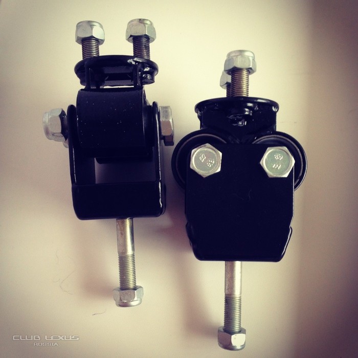

Я покупал не прямо с экзиста, а у ритейлеров( в магазине в городе своем, подбирали по вину). По маркировке и визуально по фото с экз истом все сходится. Но вот в сервисе сказли, что она не подходит.
номер детали то есть? и сервисмены могут просто не соображать, надо за всем смотреть.
Дам проблем по замене подушек никаких нет, час на все про все.

на самой подушке маркировка 12360-46160, а на упаковке маркировка 12361-46190.
Купил такую
Подушки двигателя!!! GSII
но вот гугл по запросу кода выдаёт ещё и такую подушку
Я так понимаю, что у меня стоит именно второй вариант.
Не могу найти размеры, чтобы понять - они взаимозаменяемы или нет?

Втлрой вариант это явно не сток подушки. Первый вариант должен подойти

Как оказалось, там стояли подушки от Мерса 89 года, с совершенно другим креплением, из-за чего они были буквально вварены в лонжерон. Пришлось вырезать болгаркой те крепления, для того чтобы поставить оригинальную подушку.
Я бы таким мастерам руки отрывал.

естественно лучше, потому как одна была разорвана в хлам, которую я заменил. Вторую осталось поменять, т.к. она ещё живая, но из-за разницы по высоте подушек, двигатель стоит слегка криво.
