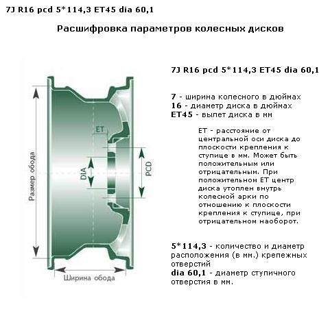

рекомендуемая замена 8x18 ET35 и сравним 7,5х18 ET44 , путем не сложного математического расчета получаем , что на 3 мм приближается колесо к стойке, а там зазор гораздо больше
44 - 35= 3? ну-ну...
математику в школе надо было посещать а не прогуливаться по улицам
У моих ширина 7,5 дюймов и 44 вылет
У вторых 8 дюймов и 35 вылет
а теперь посчитайте

вот наглядный шинный калькулятор:
www.tyres.spb.ru/index.php?mid=11
здесь прекрасно все видно, что 44 вылет при ширине диска 7,5 всего на 3 мм глубже, чем 35 вылет при ширине диска 8, так что предлагаемые den2511 диски на RXII точно встанут, единственное, до стоек расстояние сократится.

а резина-то куда денется? покрышка даже при более узком диске в обе стороны выпирать будет, так что не на 3мм, а на сантиметр ближе к стойке как ни крути, математег! Evil or Very Mad
да и валкости при более узком диске больше будет в поворотах, и если с 235/55 резиной тереть не будет, то чудо, а уж 235/60 - которую большинство ставит - ТОЧНО не войдёт,
про более широкую вообще можно забыть
22-11-2010
22-11-2010
Диск приблизица на 3 мм к стойке, как резина может при этом приблизица на сантиметр? Мы же ее используем того же размера что и на 8" диске.
И во вторых, Вы уж извините , но на гражданском авто Вы никак не заметите увеличилась у Вас валкость или уменьшилась при изменении ширины диска на 0,5 дюйма, у товарища стоят диски с аналогичными параметрами и резиной 235/55/18 и нигде ни чего не трет!
Если в разумных пределах , то можно и по шире поставить, визуально 255/55/18 сядет нормально, а вот выше , конечно надо и диск шире и вылет по ближе к нолю, но тут тоже свои минусы, колесо из арки начнет вылезать, и как следствие вся грязь и песок из под колес на машине, а это далеко не гуд))

"Родные" диски для RXII, если я не ошибаюсь, имеют размеры 18*7JJ PSD 114,3*5 вылет 35 при резине 235-55-18
Диски 18*8 с вылетом 35, несмотря на то, что они на 12 мм глубже, встают спокойно, думаю, никто спорить не будет с этим. и еще остается примерно 1-1,5 см от резины до стойки, это при одинаковой резине 235-55-18 - это все из базы данных.
При вылете 44 диск уходит еще на 3 мм глубже при той же резине. т.е. от резины до стойки остается 0,7 - 1,2 см.
Получается, что все встанет отлично.
Кроме того, месяца 2 назад у нас в одном из автосалонов, торгующих б/у автомобилями продавался RXII с дисками от GS(могу ошибаться) с вылетом 45, причем место от резины до стоек там еще было, специально смотрел.
если диск уже, а покрышка та же, куда резина девается???
ок, диск сужается по четвертьдюйма с каждой стороны, а резина 235 отаётся - она на этот сантиметр с лишним не уходит на внешнюю сторону, а равномерно натягивается по 6 мм дополнительно выпирает в каждую сторону на этом диске относительно 8J диска, т.е. 3+6= 9...
валкость имелось ввиду не столько самой машины, а резина смещатся на поворотах будет, т.е. если зазор между резиной и стойкой 5-7мм на стоячей, то при движении будет тереть!
если у кого-то стоит такой типоразмер - замечательно,
но и при 35 вылете зазор достаточно критичный и чуть более широкий/высокий размер встаёт с трудом...

я исходил из этого:
club-lexus.ru/faq/index.php?article=159
(База данных), и из этого:
(Шинный калькулятор)
Это штатные размеры, все остальные - только методом подбора.
без вопросов встают 235.60.18 на диски с вылетом 35 и 38
шириной 7, 7.5 и 8 И еще остается места приметно с сантиметр.
Если встает такая резина при ширине 8 и вылете 38, то это тоже самое, если посмотреть шинный калькулятор, что ширина 7,5 при вылете 44
да каким образом это тоже самое-то?
диск хоть уже, хоть шире при той же ширине резины центральная ось колеса смещается почти на сантиметр к стойке независимо от ширины диска!
Красивейшие кованные диски R18 WEDS KRANZE CERBERUS II
на два поколения рексов лично перемерял десяток типоразмеров резины при разных вылетах с проставками и без, и что там питерские калькуляторы втирают вразрез логике и математике мне фиолетово.
хочешь ставить на рекса эти диски - ради бога, или есть цель впарить любым способом?
так и надо писать - на рекс не предназначены, но если очень хочется - то можно, но есть нюанс...

всё что я хотел сказать, так это если есть желание поставить их на RX то надо быть готовым к возможному использованию проставок
