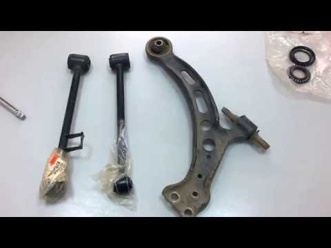

Вот я нашёл решения своей беды!
www.youtube.co...u8s-Q63oA?view_as=subscriber
