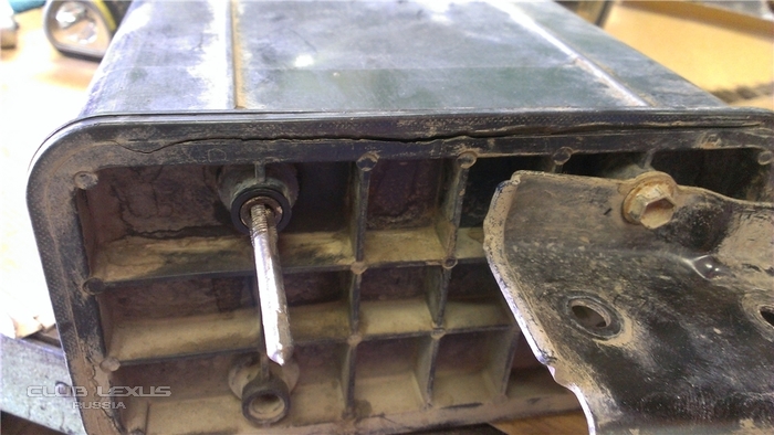

Загорелся ЧЕК. Компьютер показал ошибку в системе вентиляции бака. Поменял крышку бензобака- безрезультатно. Снял угольную канистру и вот что там увидел.
Ошибка P044х и лечение ( тема про адсорбер)

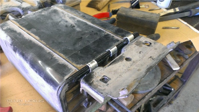

На скорую руку делаю зажимы.

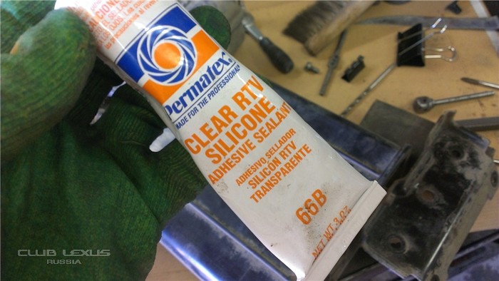

Силиконовый герметик. (Дисплей, штурвал, микрофон... ©)

Трещину обезжирил. Замазал. Поставил зажимы. Кронштейн еще и придержит зажимы от случайного соскакивания.
Ошибку сбросил элементарным отключением АКБ. Все. Езжу, радуюсь.
