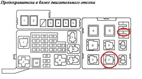

Проверить предохранитель HEATER A/F 25ампер, а так же реле нагреватлей лямбд ( реле под капотом, блок реле - матрица 3х3 реле. Нужное - в центре внизу)
Предохранитель в этом же блоке третий сверху.
Для наглядности:

Предохранитель - ок
