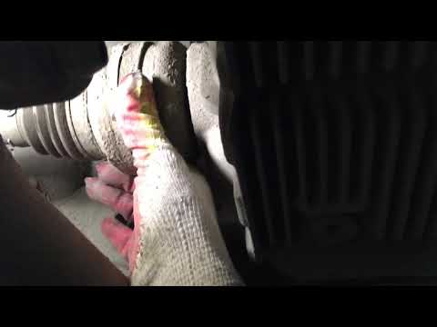

WaSSUUUPP, это мы делали в первый день) стучали по колёсам. Нет стука. Стук только при езде. Стоит проехать 20-30км и начинается

Залезь под машину и на яме а не на подъёмнике рукой подвигай привода вдоль их оси, как бы засовывая в редуктор и вытаскивая. Если удается сделать это легко, то вероятно это твой стук и есть

Привода в шлицах скользят?

Сильно маленький оборотный стук, не с частотой колеса. Это скорее привод гуляет в шлицах и стучит, был такой случай у соклубника, очень долго искал

markii, да немного есть.

Сегодня попросил мастера открыть пыльник гранаты, ту что я менял недавно. Там хомут был фабричный, в общем открыли, при открытии привод немного крутился направо и лево мастер сказал он таким не должен быть, после того как открыли пыльник там смазка почти закончилась. Короче мастер грешит на этот замененый привод. Якобы он с дефектом. Машина после смазки немного на км 50 может обрадовала и снова стук появился

Если разбиты шлицы в редукторе, то хоть новые хоть старые приводы, они будет в движении гулять вперед назад и щелкать. Можно временно забить немного шлицы чтобы привода не гуляли.

J&J, так я и взял бу привод в сборе. Открыли мы пыльник наружной гранаты. И увидели что смазка высохла.
Сегодня поехал ещё в другой СТО тоже грешит на привод( меня по ходу наепали с приводом. На него была неделя гарантии, не поймал звук за неделю. А теперь поздно.

markii, я показал ваше сообщение мастеру. Он Исключил такое)

markii, чуточку по другому) кстати ты смотрел то что я залил со звуком? У тебя звук железо об камень а у меня железо об железо) короче машина второй день у мастера он снял привода что-то делает с ними, жду
