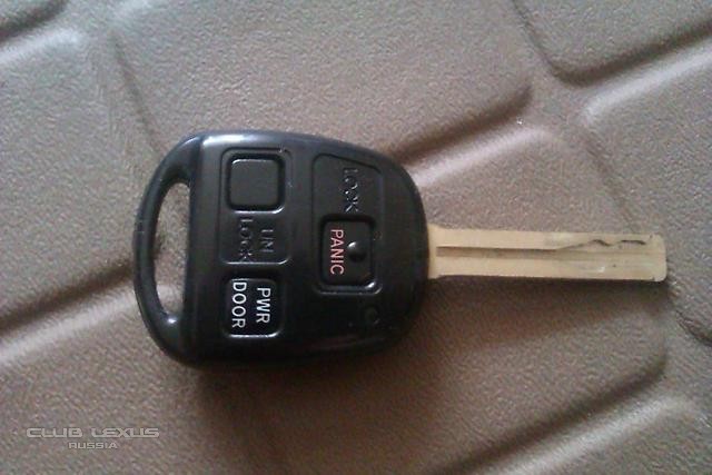

родной ключ выглядит вот так Ключи ( нарезка, программирование и т.п.)
